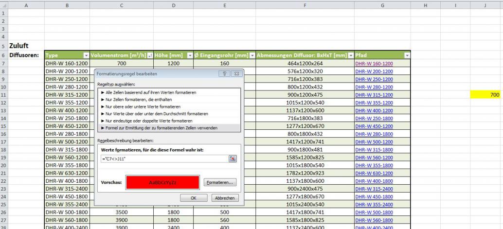

    Mit ganze Tabellen durch einfache Suchfunktion darstellen - Excel '10 BedingteFormatierung.jpg
    hier will ich, dass das Feld B7 rot wird, wenn das Feld C7 ungleich dem Feld J11 ist (das gelb hinterlegte), aber das funktioniert leider irgendwie nicht... wahrscheinlich bin ich gerade auf einem komplett falschen weg...

  12. schatzi Super-Moderator
    Hallo!
    Oben wählst du "Formel zur Ermittlung der zu formatierenden Zellen verwenden".
    Dann einfach diese Formel:
    =C7<>J11
    schatzi, 25. Juli 2012

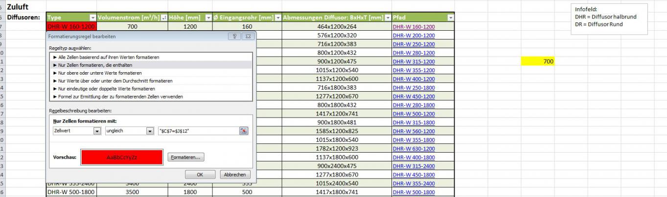

    Mit ganze Tabellen durch einfache Suchfunktion darstellen - Excel '10 BedingteFormatierung2.jpg
    Hätte es genau so gemacht wie du mir geraten hast, leider tut sich gar nichts... auch wenn ich = oder größer/kleiner einsetze tut sich nichts...
    sehr komisch...
    Technoflame, 25. Juli 2012

  14. schatzi Super-Moderator
    von irgendwelchen Anführungszeichen habe ich aber nix gesagt...
    #14
  15. Technoflame Erfahrener User
    die macht excel automatisch sobald ich "Ok" drücke...
