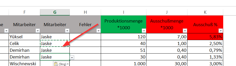

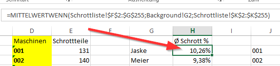

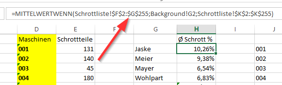

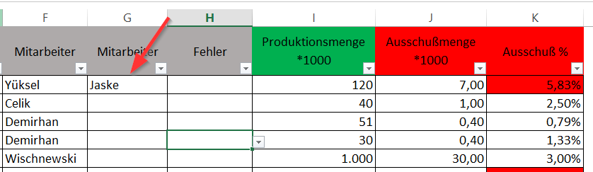

    ich verzweifle aktuell an folgendem Problem. Zur Auswertung von Ausschuss pro Mitarbeiter soll eine Tabelle erstellt und über den Mittelwert abgebildet werden. Soweit hab ich das auch hinbekommen, jetzt kann jedoch eine zweite Person als zusätzlicher Verursacher hinzukommen. Diese Spalte kann bekomme ich aber nicht in die Berechnung mit rein auch wenn ich den Betrachtungsbereich erweitere. Bild 1 zeigt die Tabelle zum eingeben, Bild 2 den errechneten ØWert aller Ausschüsse der Mitarbeiter ( Bsp. Jaske 10,26% ). Bild 3 habe ich den Mitarbeiter Jaske jetzt mehrfach in der Spalte G hinzugefügt jedoch verändert sich der Wert nicht siehe Bild 4. Bild 1 zeigt das ich den Mittelwertwenn Suchbereich auf Spalte F & G hinterlegt habe. Was mache ich falsch oder wie würde eine Lösung aussehen.

    soweit man es aus deinen Bildchen entnehmen kann ("2.png" bzw. "4.png"), verwendest du die MITTELWERTWENN(KritBereich;KritWert;MittelwertBereich)-Funktion falsch: "KritBereich" und "MittelwertBereich" müssen exakt gleiche Größe haben: Da dein KritBereich aus 254 Zeilen x 2 Spalten besteht, muss auch der MittelwertBereich aus 254 Zeilen x 2 Spalten bestehen - schließlich muss ja Excel erkennen können, welche Zellen des MittelwertBereichs zu berücksichtigen sind und welche nicht.
