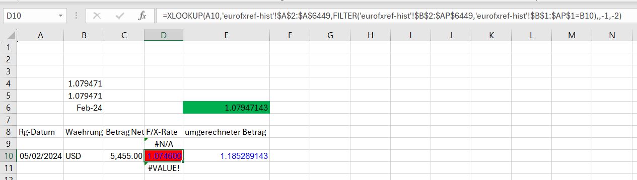

    ich lade monatlich die Datei anbei von der EZB runter und versuche den Mittelwert fuer die Umrechnungskurse pro Monat fuer eine spezifische Waehrung zu ermitteln und zum Tag der entweder Rechnungsstellung oder des Ausfuehrungstages.
    Den Mittelwertwenns konnte ich ermitteln in d5. Ist es moeglich den Mittelwert zu verknuepfen, dass er fuer das Rechnungsdatum ausgegeben wird? Ich habe eine Formel gefunden, die ich in D10 versucht habe anzupassen, aber konnte sie bis jetzt nicht in der alten Version zum 'Laufen' bringen.

    D10: =XVERWEIS(A10;'eurofxref-hist'!$A$2:$A$6449;FILTER('eurofxref-hist'!$B$2:$AP$6449;'eurofxref-hist'!$B$1:$AP$1=B10);;-1;-2)

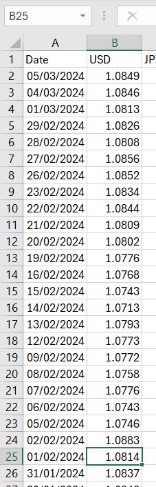

    Da deine Liste nach Datum absteigend sortiert ist, nutze ich das natürlich auch aus.
    Wenn es das Datum nicht gibt, wird das nächst kleinere, bekannte Datum verwendet.
    HKindler, 6. März 2024

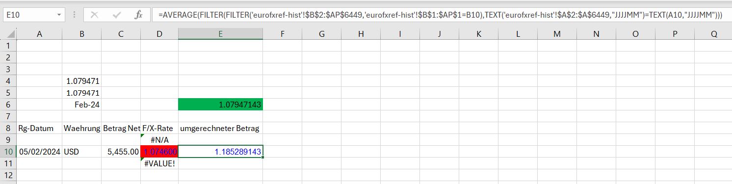

    Wenn du tatsächlich nicht den Tageskurs sondern den Mittelwert des Monats haben willst (welchen Sinn soll das machen? Wieso Monatswert und nicht Jahreswert oder 14-Tages-Wert oder ...), dann so:
    =MITTELWERT(FILTER(FILTER('eurofxref-hist'!$B$2:$AP$6449;'eurofxref-hist'!$B$1:$AP$1=B10);TEXT('eurofxref-hist'!$A$2:$A$6449;"JJJJMM")=TEXT(A10;"JJJJMM")))

  7. Bei der Formel kommt 1.074600 raus, bei der anderen aus #4 = 1.185289143, bei meinem 'händischen' Mittelwert 1.0794714 was der Wert ist, den ich bräuchte. Habe mit F9 versucht den Filter anzuschauen, da scheint ein chinesisches Zeichen vor dem text() drinzustehen? Kann es daran liegen?

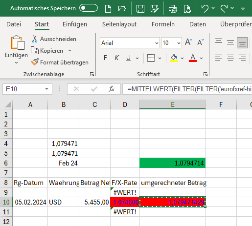

  9. Hallo,
    ich mache eigentlich nichts bzw. habe nichts gemacht, zumindest nicht bewusst. Habe die Datei so hochgeladen, wie sie bei mir erscheint. Zelle E7 ist bei mir leer. E10 ändert sich bei mir nichts, wenn ich auf f2 und enter drücke bzw. auch den Filter im anderen Tab komplett entferne. Selbiges bei D10, ändert sich nichts. Anbei Bildschirmdrucke mit den Werten, vielleicht sieht's bei dir anders aus.
    Hatte die Befehle von hier kopiert, ins Englische übersetzt und die Semikolon in Komma geändert, wenn ich mich recht erinnere. Sonst nichts gemacht.
    Werde weitersuchen, woran es liegen kann, wenn's bei dir stimmt. 1,18 macht bei USD im Schnitt auf jeden Fall keinen Sinn, weil die Werte alle bei ~1,08 liegen, siehe auch Anhang. Habe eben nochmal durchgeschaut und werde die Datei nochmal von der EZB runterladen und neu starten, falls ich irgendwo was eingebaut habe was nicht hingehört.

    Sorry, ich meinte natürlich E10. Wenn ich deine Datei öffne, sieht es so aus, wie auf deinen Screenshots. Wenn ich nun einen Doppelklick in E10 mache und Enter drücke, dann steht in E10 1,079471429
    EDIT:
    Achso, wenn du ein englische Excel verwendest, dann musst du JJJJMM natürlich durch YYYYMM ersetzen! Solche "Kleinigkeiten" wie "englische Version" sollte man bereits bei der Anfrage erwähnen!

  12. Danke und kein Problem und auch danke fuer die Erleuchtung, An das J habe ich nicht gedacht. Wenn ich deutsch rede oder schreibe und auf dem englischen Rechner arbeite. Fiel mir nicht auf auch keine Ahnung 5x mal drüber schauen.
    Habe uebrigens im Nachgang noch eine in Google gefunden, die auch funktioniert bevor ich deine Nachricht Abends gelesen hatte =AVERAGEIFS(INDEX('eurorfxref-list_new download19.'!A:AP,0,MATCH('eurofxref-hist - Copy'!B10,'eurorfxref-list_new download19.'!A1:AP1,0)),'eurorfxref-list_new download19.'!A:A,">="&TEXT(DATE(YEAR(A10),MONTH(A10),1),"dd/mm/yyyy"),'eurorfxref-list_new download19.'!A:A,"<="&EOMONTH(A10,0)) sieht zwar wie ueblich etwas unschoen aus, aber geht auch. Habe ich zwei.
