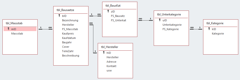

  1. Modelldatenbank - Kategorien-Zuweisung
    Ich will eine kleine Private Datenbank für meine Modellbausätze machen, damit ich mal einen Überblick habe, was ich so alles habe :)
    Ich möchte sie später so haben, dass ich zum einen einen Überblick bekomme, was ich von bestimmten Sorten habe. Dabei gibt es ein paar Hauptkategorien, wie Architektur, Fahrzeuge und Schiffe, aber diese sollen auch noch Unterteilbar sein, um welche Fahrzeuge es sich z.b: genau handelt.
    Mein Wunsch wäre es dann, dass ich mir hinterher zum Beispiel die Datensätze je nach Wunsch nach Haupt- oder Unterkategorie Filtern kann.
    Bei der Eingabe sollte die Unterkategorie schon anhand der Hauptkategorie gefiltert werden. Andersrum wäre es bei der Eingabe schon Hilfreich, wenn ich z.B. "Eisenbahn" als Unterkategorie eingebe, automatisch "Fahrzeuge" als Hauptgenre eingetragen wird.
    So recht funktioniert das nicht, da ich halt beide unabhängig voneinander auswählen kann, auch wenn es unlogisch ist.
    Wahrscheinlich wäre hier eine Abfrage die richtig Lösung, aber damit hatte ich dann halt bei der Auswahl so oft "Architektur" dort stehen, wie Unterkategorien vorhanden waren.
    Außerdem gab es dann noch Haufenweise Fehlermeldungen, so dass ich die erstmal gelöscht habe und es so gemacht habe, wie es aktuell ist. Geht im Prinzip auch, ist aber natürlich nicht sehr schön..
    Wie das hinterher mit dem Filtern geht ist noch eine ganz andere Sache, aber versuchen wir es mal Stück für Stück.
    Der Grundaufbau ist noch nicht ganz fertig. Kann sein, dass da noch mehr dazu kommt. Das Felder wie Bau-Datum und solche Sachen Eigentlich nicht mit auf die Hauptdatenbank gehören ist mir bewusst, allerdings ist es in meinem Fall uninteressant, da jeder Bausatz nur einmal vorhanden ist und in der Regel nur einmal gebaut wird und wenn doch mehrmals gebaut wird, dann ist es halt so :)
    Vielen Dank für eure Hilfe
    Andreas
    Andreas7611, 13. Dezember 2023

    Hallo Andreas,
    ich habe ein bisschen an Deiner Datenstruktur gebastelt:
    Wie Du siehst, habe ich den Tabellen einen Präfix „tbl_” verpasst. So weiß man gleich, worum es sich handelt, solltest Du später ins VBA überwechseln ;-) Bei Formularen würde ich „frm_” und bei Abfragen „abfr_” nehmen. Wie Du es nennst, ist egal, nur solltest Du Dir da gleich einen Standard angewöhnen, den Du konsequent durchziehst.
    Deine Maßstab_ID habe ich in FS_Massstab umbenannt, damit klar ist, dass es ein Fremdschlüssel (also Primärschlüssel einer verknüpften Tabelle) ist.
    Die Umlaute ß und ä habe ich rausgeworfen, weil Access damit Probleme haben könnte.
    Da Deine Bausätze mehrere Kategorien haben können (Militärlaster -> Nutzfahrzeuge, Militär usw), gibt es jetzt die m:n-Tabelle tbl_BausKat (ganz tolle Namensschöpung), in der die verschiedenen Unterkategorien aufgeführt sind.
    Die Tabelle Kategorie habe ich nachgeschaltet, weil klar ist, dass die Unterkategorie „Tier” ein Teil der Kategorie Sonstiges ist.
    viel Spaß beim Weiterbasteln :-)

  3. Sehr vielen Dank für die Überarbeitung. Ja, normalerweise mache ich das mit den Präfix, hatte ich hier tatsächlich völlig vergessen, bzw. erst bei der Abfrage mit angefangen, die ich aber wieder gelöscht habe.
    Hersteller, hast du natürlich recht, wäre mir sicherlich auch noch aufgefallen, wie gesagt, ist ja noch im Aufbau. Genau wie die noch fehlende Maßstabs-Tabelle.
    Das mit den mehreren Kategorien ist keine schlechte Idee, aber mit M:N habe ich mich bisher immer sehr schwer getan, weil ich noch nicht verstanden habe, wie man die nun am Ende aufbaut.
    Ich denke mal, dass ich tbl_BausKat als Unterformular in das frm_Bausatz einbinden muß..

    Hallo Andreas,
    ja, das kannst Du natürlich wieder zurückstellen, unter Datei/Optionen/Aktuelle Datenbank/Dokumentfensteroptionen zurück auf Registerformat. Ich stelle mir das grundsätzlich auf überlappend, weil ich dann mehrere Tabellen/Abfragen/Formulare nebeneinander sehen kann. Jeder wie er mag.
    m:n macht dann Sinn, wenn ein Artikel mehrere Eigenschaften hat. Man hat dann auch kein starres „der kann maximal in x Kategorien stehen” und muss auch nicht ständig darauf achten, dass man auch alle vorhandenenFelder abfragt.
    Bei Eingabe der Daten würde ich ein Listenfeld (Mehrfachauswahl) mit den Kategorien machen
