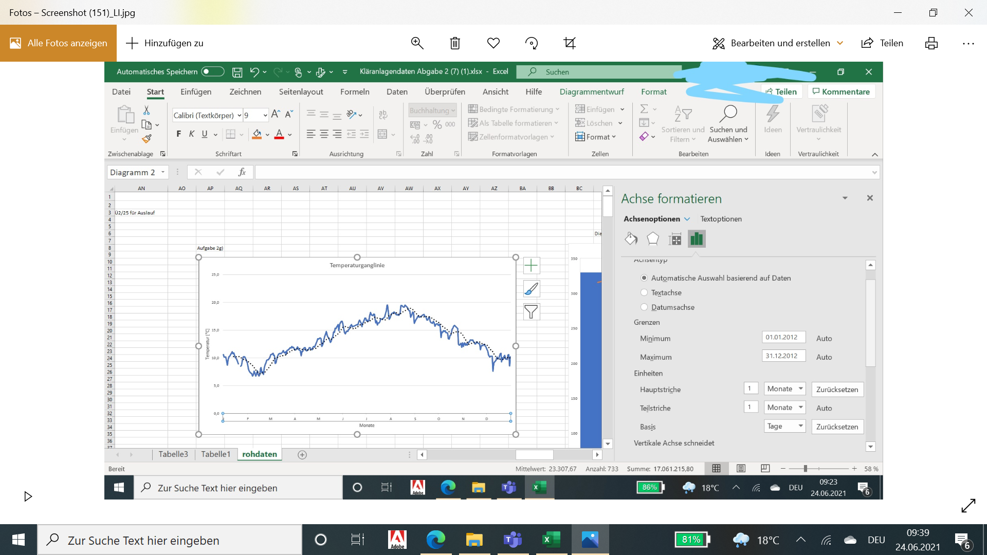

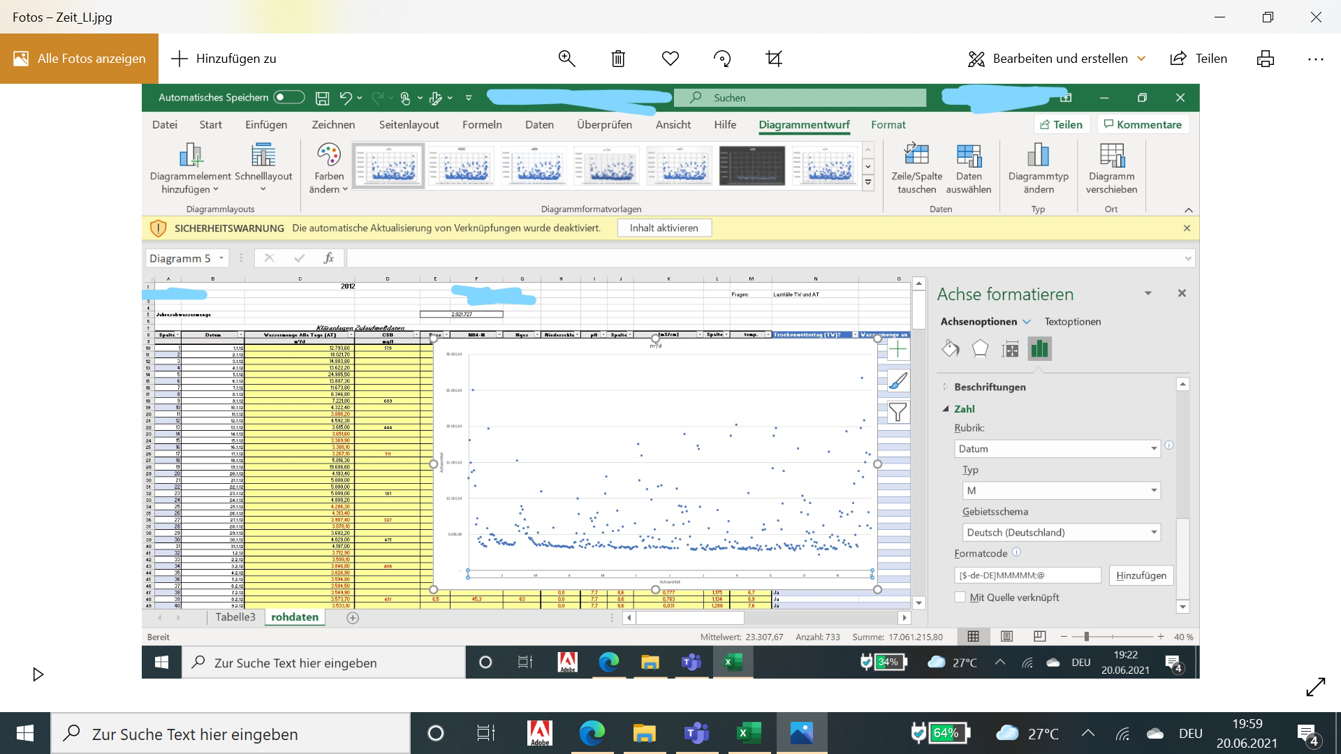

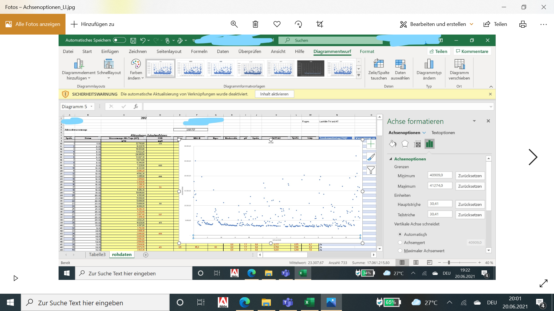

    wie kann ich den Achsentyp meiner x-Achse in Datumsachse umstellen? Im Screenshot "Achsenoptionen" kann man sehen, dass der Diagrammzeitraum vom 01.01.12 bis zum 31.12.12 geht. Im Screenshot "Zeit" sieht man, dass ich die Datum des Jahres schon in Monate "M" umgewandelt habe. Leider kann der Abstand der Monatsangaben (J,F,M,A...) nur über die Eingabe einer konkreten Zahl geändert werden. Das ist bei Monaten aber bekanntlich schwierig, da die verschiedenen Monate eines Jahres unterschiedlich lang sind. So kommt ich nur an die falsche Angabe der Monate nämlich in folgender Reihenfolge: "JJMAMJJJASOND".

    1. du musst als Format "Benutzerdefiniert" auswählen, wenn du nicht die Standard-Datumsformate angeben willst.
    2. wenn du auf der Horizontalachse nur bestimmte Datumswerte und nicht die von Excel automatisch vergebenen Wert darstellen willst, musst du eine extra Datenreihe erstellen mit deinen anzuzeigenden Datumswerten als X-Wert und 0 als Y-Wert. Für diese Datenreihe musst du dann die Datenbeschriftung einblenden und den X-Wert als Anzeigewert auswählen. Dadurch simuliert die Beschriftung dann deine Datumsachse.

    zu 2. : Das Problem ist, dass ich für jeden Tag im Jahr einen Datenwert habe. Dagegen möchte ich aber nur Januar (J), Februar (F) und so weiter angezeigt bekommen. Wenn ich nun aber eine neue Spalte einfüge, bekomme ich da entweder alle Tage im Monat mit dem gleichen Buchstaben angezeigt, oder irgendwelche Random Tage.
    Komischer Weise erkennt Excel das bei anderen Diagrammtypen (ich brauche aber zwingender weise ein Punktdiagramm).
    Wie kann ich die Achsenoptionen aus Anhang auch bei meinem Punktdiagramm angezeigt bekommen?
