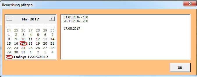

    Die Userform sieht wie folgt aus
    MonthView soll in TextBox innerhalb Userform eingetragen werden djadqzd9di2ayzgig.jpg
    Ich möchte jetzt aus dem "Tool" MonthView ein Datum in die TextBox1 rechts daneben eintragen, OHNE das der vorhandene Text gelöscht wird.

  3. danke für die schnelle Hilfe, klappt schon ganz gut - aber - er baut eine Leerzeile mit ein, geht das auch ohne?

  6. Das beantwortet nicht meine Frage! Aber egal, folgender Code sollte auch gehen Code:
    Storax, 16. Mai 2017
  7. Das ist "fast" perfekt. :-)
    Wenn Text in der Zelle vorhanden ist, funktioniert es perfekt.
    Wenn noch kein Text vorhanden ist, dann erstell es weiterhin eine Leerzeile. :-)

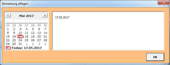

    Beispiel Zelle vorher leer:
    MonthView soll in TextBox innerhalb Userform eingetragen werden djaf0tc9e32v1h9p4.jpg

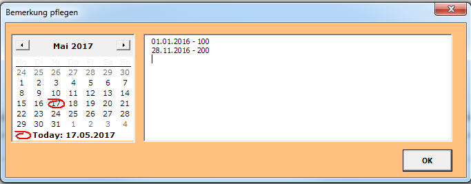

    Beispiel Zeller vorher gefüllt
    MonthView soll in TextBox innerhalb Userform eingetragen werden djaf0h17hsazwlr2w.jpg

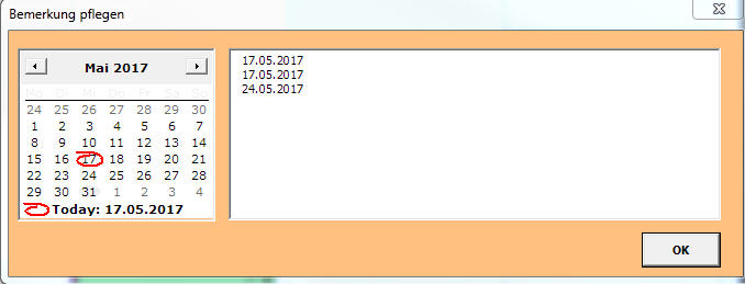

  9. muss doch noch eine Frage stellen.
    Wenn ich die Userform aufrufe und z.B. auf das Tagesdatum klicke, welches heute der 17.05. ist und ich dann noch ein weiteres Datum eintrage möchte (Grund an dieser Stelle egal) dann nimmt er das nicht sonder erst beim zweiten Klick, sorry besser bekomme ich das nicht erklärt.
    1. Klick auf Tagesdatum = funktioniert Tagesdatum wird eingetragen
    2. Klick auf 24.05. =erneut wird das Tagesdatum eingetragen
    3. Klick auf 31.05. = es wird jetzt der 24.05. eingetragen
    usw. immer einen versetzt, quasi
    MonthView soll in TextBox innerhalb Userform eingetragen werden djafd0xpyw0kr5ffc.jpg

  11. Hallo, *Smilie
    nimm...
    ... statt dem...
    Servus
    Case
    Case_Germany, 16. Mai 2017
  12. genau das wars.
    Super vielen Dank!!!

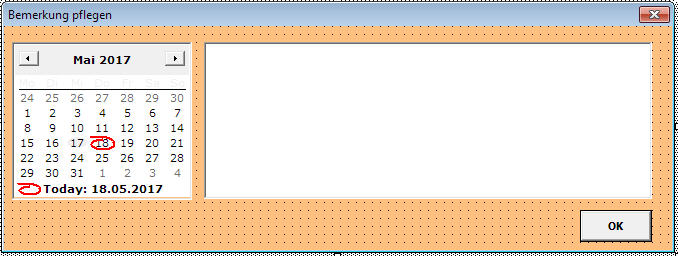

  13. MonthView soll in TextBox innerhalb Userform eingetragen werden
    Hallo und guten Morgen,
    ihr habt mir gestern schon so toll geholfen, das ich hoffe ihr könnt mir heute noch einmal helfen. ;-)
    Mit Doppelklick öffne ich meine Userform2a
    Option Explicit
    Private Sub Worksheet_BeforeDoubleClick(ByVal Target As Range, Cancel As Boolean)
    With UserForm2a
    .TextBox1.ControlSource = Target.Address
    .Show
    End With
    Cancel = True
    MonthView soll in TextBox innerhalb Userform eingetragen werden djbedakbrxeouegd4.jpg
    Folgende Codes gehören zur Userform2a
    Option Explicit
    Private Sub CommandButton2_Click()
    UserForm2a.Hide

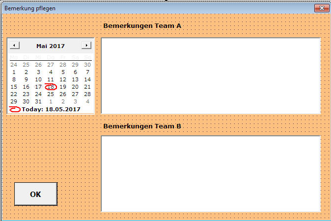

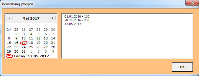

    Nun meine Frage:
    immer wenn ich eine beliebige Zelle doppelklicke, wird mir der Zellinhalt in Textbox1 angezeigt. Nun benötige ich eine zweite Textbox die den Inhalte rechts neben der ausgewählten Zelle anzeigt. Cool wäre es dann noch, wenn ich mit dem gleichen MonthView arbeiten könnte, wie bei Textbox1.
    MonthView soll in TextBox innerhalb Userform eingetragen werden djbeiq6zsenx6ayqg.jpg
    Natürlich sollen beide Textboxen unabhängig beschrieben werden können und der Inhalt wieder zurück in die Zellen geschrieben werden.
    Erneut Danke für Eure Hilfe im voraus.
    Kronprinz
