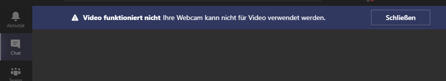

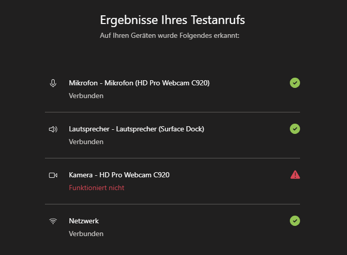

    Sehr geehrte Community,
    ich hoffe Sie können mir helfen.
    Ich habe beruflich ein Surface Pro und dort zusätzlich eine Webcam angeschlossen.
    In den verschiedenen Programmen/Apps (z.B.: Skype/Browser/TeamViewer/Fotos) funktionieren alle Kameras problemlos.
    Leider nicht in Teams.
    Gibt es eine Möglichkeit das Problem zu beheben?
    MS Teams - Video funktioniert nicht 2ba11f10-eccd-4f1e-bcd4-a7e37534a4ce?upload=true.png
    MS Teams - Video funktioniert nicht e735a02e-c8d2-4c30-a147-223301285ba4?upload=true.png
    Danke für die Unterstützung.
