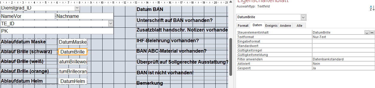

  3. GiTo79 User
    Vielen Dank, im Moment tüftel ich, wie und wo ich es eintrage, bzw wie ich den Code richtig verarbeite. Es geht um die Ablauf - Felder.In allen trage ich bis jetzt das Datum ein und es wird in der Tabelle gespeichert. Gruß Tobias
  4. Exl121150 Erfahrener User
    MsgBox mit Berechnung und Eintrag in Tabelle
    genau in diesem Feld, wo du das getan hast bzw. tun willst, musst du in der
    Feldeigenschaft: Steuerelementinhalt
    die Formel =Input_KwQin5J()
    eingeben. Vorher musst du aber meine erstellten Funktion in ein allgemeines VBA-Codemodul kopieren, also nicht in eines von einem Formular/Bericht/Tabelle, auch nicht in ein sogenanntes Access-Makro-Modul.
