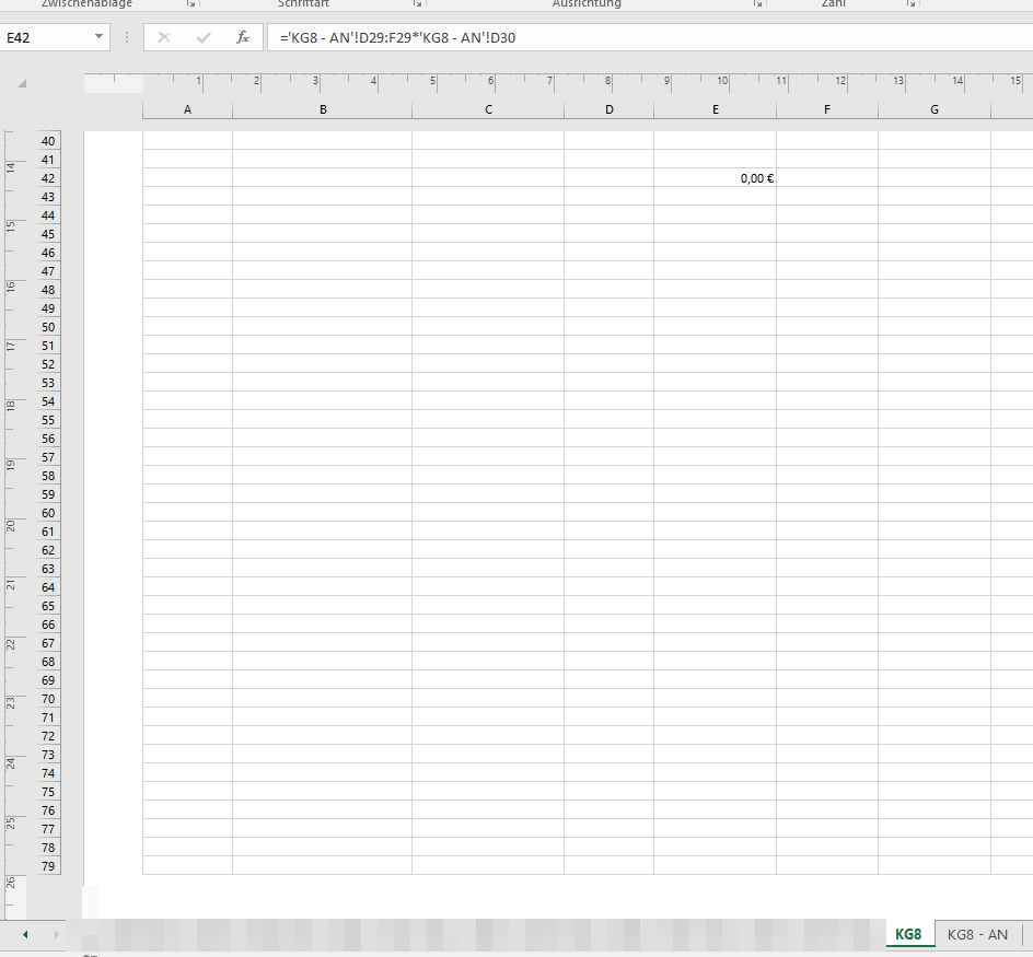

    Multiplikation über mehrere Tabellenblätter
    bräuchte kurz eure Hilfe.
    Ich möchte im Tabellenblatt X das Ergebnis einer Multiplikation (€ Betrag mal Prozentsatz) von Tabelle Y berechnen & anzeigen lassen. Leider zeigt es mir immer 0€ an. Eingestellt ist aber alles auf Währung.
    Vielen Dank schonmal vorab.

    Also weder eine Summe von Tabelle Y noch eine Multiplikation lässt sich in meiner Tabelle X darstellen.
    Ich erinnere mich, dass das aber schon mal funktioniert hat.

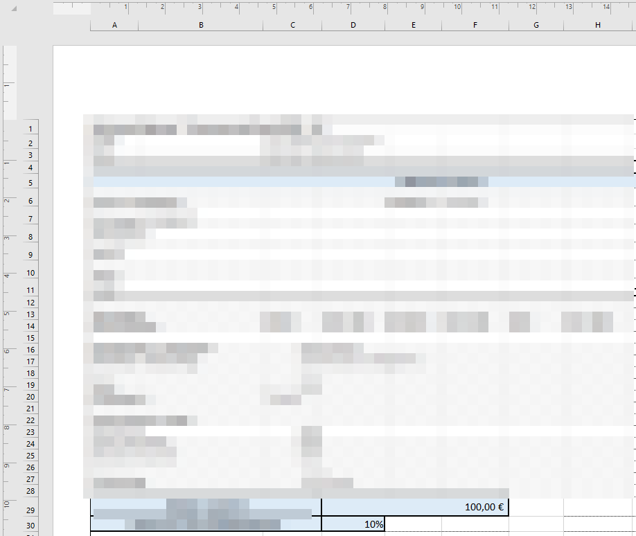

    Auszug aus Tabelle Y
    Wert 100€
    Prozentanteil 10%
    Auszug aus Tabelle X
    Als Beispiel: in Tabelle X sollen die 10% von den 100€ dargestellt werden, es zeigt aber wie man sieht immer nur die 0€ an.

    du kannst nicht einfach so einen Bereich mit einer Zahl multiplizieren.
    Einfach Zelle*Zelle, nicht Bereich*Zelle.
    steve1da, 24. August 2023

    Und wieder einmal siehst Du die Probleme mit verbundenen Zellen!
    Ist hier aber kein Problem:
    Die "Wertzelle" eines Zellverbunds ist immer diejenige "oben links".
    Statt ='KG8 - AN'!D29:F29*'KG8 - AN'!D30
    nimm ='KG8 - AN'!D29*'KG8 - AN'!D30
    Gruß Ralf
    RPP63_neu, 24. August 2023

    Ok ok. - bin schlauer geworden.
    Vielen Dank an beide.
