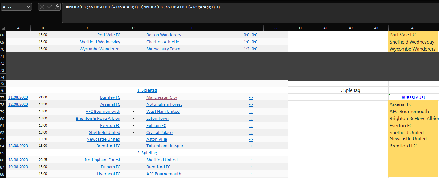

    Ich habe folgendes Problem:
    Ich kopiere mir aus dem Internet den Spielplan von Fußballigen für die komplette Saison.
    Um damit in Excel zu arbeiten muss ich diese in eine vorgefertigte Tabelle einfügen.
    Das Problem ist das manche Fußballigen 20 Mannschaften beinhalten und manche 18 bzw. 24.
    Ich habe in der Spalte AJ die Spieltage (1. Spieltag, 2. Spieltag,...) vorgegeben und zwischen immer 12 Zeilen freigelassen um ausreichend Platz zu haben wenn es eine Liga mit 24 Mannschaften betrifft.
    Ich möchte in der Spalte AL die Mannschaften der Spalte C ausgeben und in der Spalte AN die Mannschaften der Spalte E, die soll Excel selbstständig machen.
    Sollten in der Spalte C zwischen den Spieltagen nur z.B. 9 Mannschaften sein, dann müssen die die letzten 3 Zeilen in Spalte AL leer bleiben.
    Also kurz gesagt:
    Excel soll schauen wo der 1. Spieltag ist und die Mannschaften darunter in der Spalte AL (AL33 bis AL44) auflisten. Dann soll Excel schauen wo der 2. Spieltag ist und die Mannschaften darunter wieder in Spalte AL (AL46 bis AL57) auflisten uns so weiter.
    Danke schonmal vorab.

    Wenn ich die Daten aus dem Internet kopiere, kommt es vor das manchmal 8 Spiele pro Spieltag sind (also 8 Zeilen unter Spieltag 1), es kann auch sein das 12 Spiele pro Spieltag sind ( also 12 Zeilen unter Spieltag 1).
    Rechts daneben habe ich meine vorgefertigte Tabelle mit Spieltag 1 und darunter 12 Zeilen frei, dann Spieltag 2 und wieder 12 Zeilen frei, usw.
    Wenn jetzt 12 Spiele pro Spieltag sind würde deine Formel helfen, jedoch soll Excel wenn weniger als 12 Spiele sind (Beispiel 8 Spiele ) schauen das die Mannschaften 1 -8 in die Spalte AL kommen und dann 3 frei bleiben. Und beim Spieltag 2 das selbe.
    Ich hoffe das ist besser zu verstehen jetzt.
    Ich habe die Datei jetzt noch mal hochgeladen.
    die Zellen AJ32, AJ45, AJ58, AJ76, AJ88, AJ102 sind vorgegeben mit 1. Spieltag, 2. Spieltag, usw.
    im oberen Bereich sieht man das hier links 12 Spiele stattfinden, somit allen auch alle 12 Zeilen bei AL33 - AL44 ausgefüllt sein.
    im unteren Bereich wäre ein Beispiel mit nur 8 Spielen pro Spieltag.
    hier sollen die Mannschaften in AL77 - AL84 und die restlichen Zeilen bei Spieltag 1 sollen somit auch leer bleiben.
    lg.
    Lipi9, 19. Juli 2023

    na dann...
    AL77: =INDEX(C:C;XVERGLEICH(AJ76;A:A;0;1)+1):INDEX(C:C;XVERGLEICH(AJ89;A:A;0;1)-1)
    Dann kopieren in AL90 etc., also immer 12 Zeilen weiter.
    Voraussetzung: Es gibt die Bezeichnung von z.B. AJ76 nur ein einziges mal in Spalte A
    HKindler, 19. Juli 2023

    hallo, kann mir das wer erklären , warum bekomme ich bei HKindler@ Formel =INDEX(C:C;XVERGLEICH(AJ76;A:A;0;1)+1):INDEX(C:C;XVERGLEICH(AJ89;A:A;0;1)-1) in der Zelle AL77 # überlauf ?
    GÄRTNER23, 20. Juli 2023
  9. Lipi9 Neuer User
    Hallo Gärtner23,
    du musst den Text aus den Zeilen darunter löschen dann übernimmt er die Formel.
    lg.
    Lipi9, 20. Juli 2023
