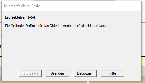

    Wenn ich die Datei schließe kommt diese Fehler:
