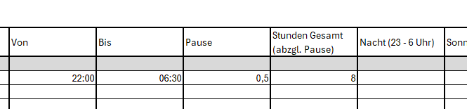

    bin sehr neu im Umgang mit Excel und brauche dringend Hilfe.
    Ich möchte einen Stundenzettel erstellen, in welchem in einer Spalte der Anteil Nachtschichtstunden berechnet werden soll.
    Wie muss die Formel aussehen bzw. welche Formel muss ich nutzen um von der Gesamtstundenanzahl die Nachtstunden zwischen 23 und 6 Uhr abzüglich der Pause herauszubekommen?

    Das beantwortet aber nicht die Frage des TE da hier nur die Gesamtstunden ermittelt werden und nicht nur die, die zwischen 23:00 und 6:00 Uhr liegen.
    Die Gesamtstunden errechnet man übrigens mit:
    =REST(B2-A2;1)
  4. Er muss dann doch nur die Pause abziehen von der Gesamtstundenzahl.
    Den Trick mit REST und Divisor auf der 1 kannte ich hingegen noch nicht. Danke dafür! :)
  5. steve1da Office Guru
    Nein, die Aufgabe lautet: wenn ich von 22:00 Abends bis 06:30 morgens arbeite, wie viele Stunden davon fallen zwischen 23:00 und 6:00 an. Das sind 7 Stunden mit der Formel aus meinem Link. Mit deiner Formel wären es 8:30, abzüglich der Pause, 8:00 Stunden. Und das ist schlicht falsch.
  6. steve1da Office Guru
    Weil es in der Aufgabe steht (Nacht 23-6 Uhr).
    Richtig. Aber noch mal: das ist nicht die Aufgabe.

    Darüber hinaus möchte ich mich voll inhaltlich @steve1da anschließen. @SebastianWerle benötigte die Arbeitszeit, die in die Nachtschichtzeit fällt, weil er diese Zeit zur Berechnung der Nachtschichtzulage benötigt. Folglich sind Zeiten, die außerhalb dieser Nachtschichtzeit geleistet werden, auszuscheiden. Weiters werden Zeitdifferenzen, die den aktuellen Tag bzw. eventuell den Folgetag betreffen, mit der schlichten Formel =REST(ZeitBis-ZeitVon; 1) ermittelt
