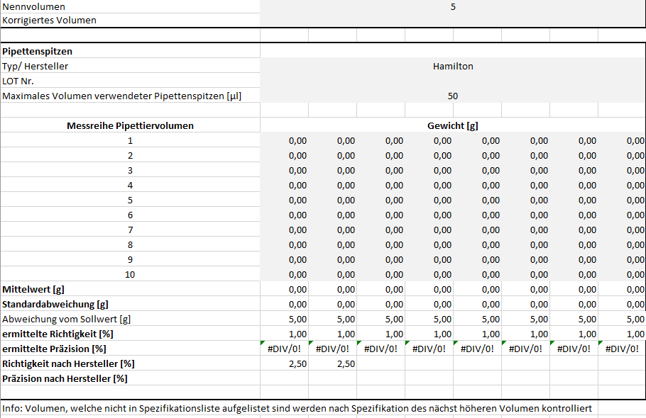

    ich bin gerade dabei mir ein Excel Sheet zu erstellen, mit welchem ich Kalibrierungen von einem Pipettiergerät durchführen kann. Dafür habe ich vom Hersteller Spezifikationen für bestimmte Volumen bekommen. Das "Problem" ist, dass ich auch Volumen untersuchen möchte, die eben nicht aufgelistet sind und hier möchte ich, dass mir automatisch die Spezifikation des nächst höheren Volumens angezeigt wird. Ich tue mich hiermit ziemlich schwer, da ich zwei Bedingungen habe. Einerseits das maximale Volumen der Pipettenspitzen und andererseits das Nennvolumen. Derzeit habe ich es nur hinbekommen, die exakten Volumen in der Tabelle mit den Spezifikationen über INDEX und MATCH zu finden.
    Das ist mein Kalibriersheet:

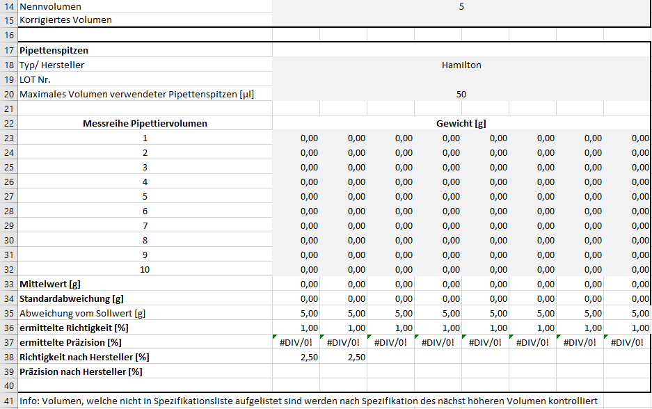

    Diese Formel habe ich derzeit in B38.

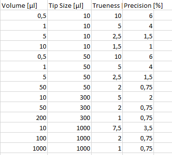

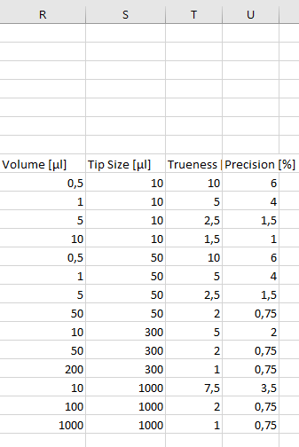

    Hier ist die Tabelle mit den Spezifikationen:

    zumindest für mich ist momentan noch nicht eindeutig erkennbar, welche Deiner beiden Volumenangaben in B14 und B20 einen anderen Wert annehmen kann als in Spalte R bzw. Spalte S gelistet ist. Eine von beiden oder alle beide?
    Man kann alle drei mögliche Varianten auswerten. Nachfolgend hab ich angenommen, dass B14 ein anderen Wert annehmen kann. Dafür dann z.B. folgende Auswertungsformel:
    =AGGREGAT(14;6;$T18:$T31/($S18:$S31=$B20)/($R18:$R31>=$B14);1)
