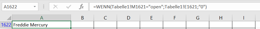

    Guten Morgen,
    ich habe folgendes Problem bei dem ich nicht weiter komme. Ich habe eine Tabelle (mit Namen, Job, Area, Status usw ...) welche täglich aktualisiert wird und ich möchte in einem zweiten Reiter alle Namen aus dem ersten Reiter die den Status "open" haben. Ich habe das bisher so geregelt: in tabelle2 spalte a hab ich folgende Formel hinterlegt =WENN(Tabelle1!M116="open";Tabelle1!E116;"0")
    dazu habe ich einen Filter benutzt der mir die nullen rausfiltert, das Problem ist nur das wenn ich jetzt in der Tabelle1 einen neuen Eintrag mache erscheint auf Tabelle2 der neue Eintrag nicht da ich den Filter neu setzten muss. Wie kann ich das so machen das wenn ich in Tabelle1 etwas eintrage (mit Status "open") das es automatisch in Tabelle2 erscheint ohne den Filter neu zu setzten?
    Namen auf einen zweiten Reiter übertragen wenn eine Bedingung erfüllt ist Unbenannt1.PNG Namen auf einen zweiten Reiter übertragen wenn eine Bedingung erfüllt ist Unbenannt2.PNG

  3. steve1da Office Guru
    je nach Excelversion mit
    Index/Aggregat
    Filter()

  4. Chris_14 Neuer User
    Ahoi,
    danke für die schnelle Antwort, ich arbeite mit Office 365. Habe jedoch keinerlei Erfahrungen im Umgang mit der filter/index/aggregat formel Namen auf einen zweiten Reiter übertragen wenn eine Bedingung erfüllt ist :(

  6. Chris_14 Neuer User
    Musste mich ein wenig reinfummeln aber hat dann sehr gut geklappt. Vielen lieben dank nochmal, Habe heute etwas gutes gelernt dank Ihnen. Wünschen noch einen schönen Tag.
