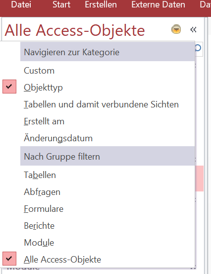

  7. andyfau
    andyfau Erfahrener User
    Navigationsleiste ein-/ausblenden upload_2022-12-7_20-17-38.png
    Schau dir das Dropdownmenue der Navigationsleiste mal an.....
    andyfau, 7. Dezember 2022
  8. SieWeg Neuer User
    Danke für den Hinweis, aber trifft nicht das Problem. Wenn das Dropdown-Menü aufgerufen, also mit dem Pfeil angeklickt wird, werden keine Objekte angezeigt. Bis auf den ausgewählten Titel, Abfragen, Tabellen usw., werden keine Objekte angezeigt.

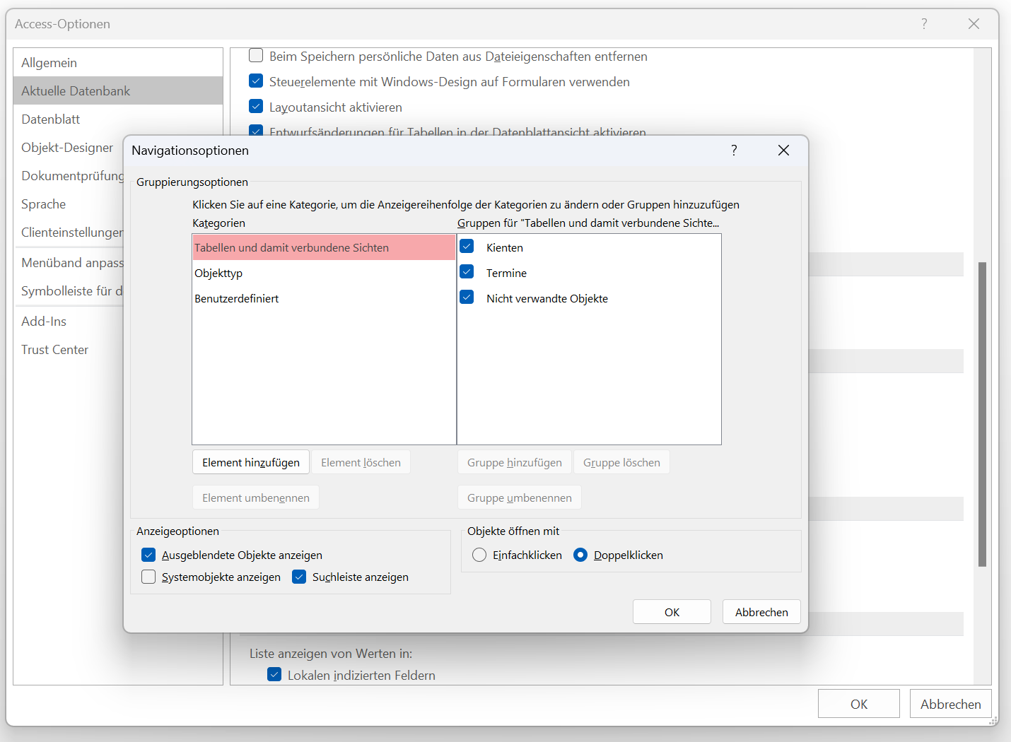

  9. andyfau
    Häkchen "ausgeblendete Objekte" bei den Navigationsoptionen gesetzt?
    Navigationsleiste ein-/ausblenden upload_2022-12-7_21-9-18.png
  10. SieWeg Neuer User
    Funktioniert nicht, weil unter Tabellen und … sichten keine Objekte angezeigt werden (Anzeige nur unter Objekte). Bin weiter ratlos.
