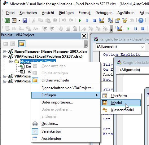

    Das Umsetzen ist nicht schwer. Kopiere meinen Code in ein allgemeines Modul.
    Dazu
    - Alt-F11 drücken (öffnet den VBA-Editor).
    - im Projekt-Explorer irgendwo innerhalb deiner Datei (=Projekt) ein Rechtsklick und Einfügen --> Modul auswählen

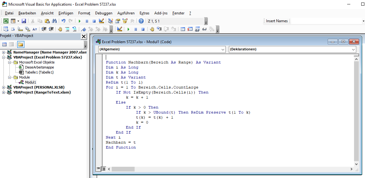

    - es öffnet sich ein Fenster und dort kopierst du den Code hinein
    Jetzt steht dir die Funktion Nachbarn() so wie jede normale Excel-Funktion zur Verfügung. Und immer daran denken, dass nun die Datei als *.xlsm gespeichert werden muss.
