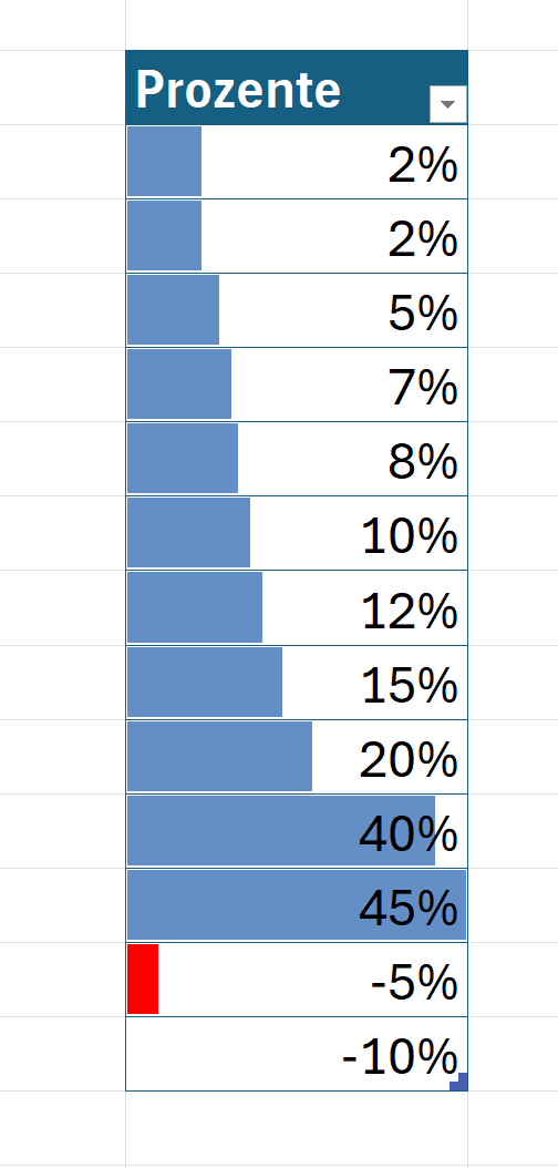

  5. Hier wäre eine rudimentäre Version meiner Tabelle :)
    Man kann in den DataBar Einstellungen einstellen, dass alle Werte in die gleiche Richtung zeigen, jedoch werden alle Werte dann nicht absolut angezeigt sondern relativ zum negativsten Wert, der dann ggf. also Nullwert gezeigt wird...
    ABS() habe ich auch nochmal probiert, dann wird die Tabelle nicht mehr richtig sortiert.
    Neuling22, 28. November 2024

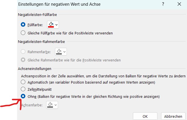

  6. {Boris} Erfahrener User
    schau mal, ob Du damit weiterkommst.
  7. Dann passiert leider das:

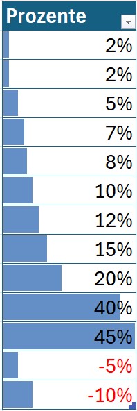

  8. {Boris} Erfahrener User
    Negative Datenbalken - bedingte Formatierung
    so könnte man es machen. Wär das ne Option?
  9. Ja! Wie hast Du das hinbekommen?
  10. {Boris} Erfahrener User
    mit ABS gedoppelt und mittels Bedingter Formatierung (mit Bezug auf die Ursprungsspalte) die Schrift rot und das Zahlenformat auf -0% gesetzt.
  11. Hervorragend! Tolle Lösung, Danke! Negative Datenbalken - bedingte Formatierung *:)*
