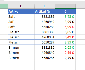

    Ich habe eine Liste in der mehrere Produkte unterschiedlicher Hersteller mit Preisen und Verkaufsorten aufgeführt sind.
    Anbei habe ich ein Bild angehangen auf dem meine Liste vereinfacht dargestellt ist.
    Ich möchte die Preise aller Produkte einer Art (eindeutig beschrieben durch Hersteller + Artikel, jedoch in separaten Spalten) vergleichen und daraus die niedrigsten und höchsten Preise markieren lassen.
    Sollte ein Produkt nur einmal in der Liste auftreten, soll es nach Möglichkeit nicht markiert werden.
    Ist das möglich? Wenn ja wie kann ich das umsetzen?

    markier D2:D8. Start - Bedingte Formatierung - Neue Regel - Formel zur Ermittlung...
    Hier legst du 2 Regeln an:
    =D2=(min(wenn(($A$2:$A$8=A2)*($B$2:$B$8=B2);$D$2:$D$8)))*(zählenwenns($A$2:$A$8;A2;$B$2:$B$8;B2)>1)
    =D2=(max(wenn(($A$2:$A$8=A2)*($B$2:$B$8=B2);$D$2:$D$8)))*(zählenwenns($A$2:$A$8;A2;$B$2:$B$8;B2)>1)
    steve1da, 17. August 2022

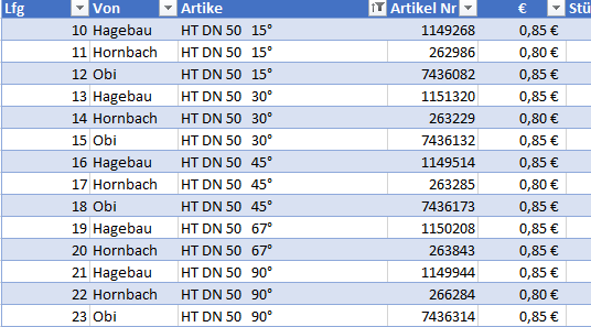

  12. Sorry aber die Formel mag bei mir nicht gehen
    So sollte es dann aus sehen
    Niedrigsten/höchsten Wert hervorheben nach Vergleich identischer kombinierter Spalteneinträge upload_2023-4-18_17-51-40.png
    Dark_Lasher, 18. April 2023
  13. steve1da Office Guru
    Kann auch nicht, weil der Aufbau völlig anders ist.
    =F2=min(wenn($D$2:$D$10=D2;$F$2:$F$10))
    steve1da, 18. April 2023
