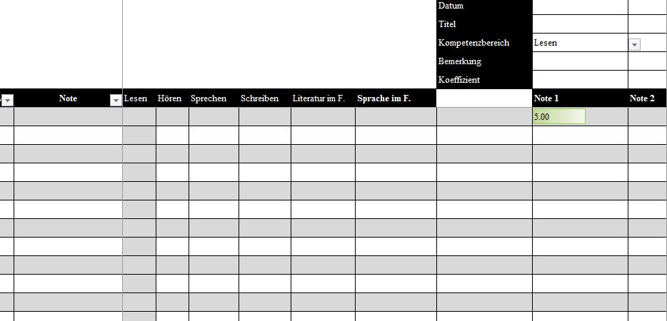

    Liebe Alle
    Leider bin ich ein Excel Banause und komme nicht weiter...
    Wir Lehrer haben vom Kanton eine Notentabelle bekommen und ich möchte diese anpassen. Beim Dropdown können wir den Kompetenzbereich auswählen. Nun möchte ich dass immer wenn ich z.B. Lesen auswähle, diese Noten zusammengerechnet werden und der Durchschnitt bei der Spalte "I" (Habe dort zur Übersicht einfach Lesen eingeschrieben) steht. Die Note 5 sollte dann in dieser Spalte stehen...
    Meine Fragen:
    1.) Wie kann ich die Titel machen in Bezug auf das Dropdown Menu (also dass alle Noten des jeweiligen Themas dort angezeigt werden)?
    2.) Muss berechne ich dann den Durchschnitt? Einfach mit Mittelwert? (Ich weiss wie man normalerweise einen Durchschnitt berechnet)
    ein Bildchen hilft hier leider absolut nicht weiter.
    Eine Exceltabelle mit ein paar Phantasiedaten schon eher.

    Angehängt habe ich die Tabelle, so wie sie bis jetzt ist. Im Deutsch habe ich folgende Phantasiedaten
    Lesen (zählt 20%): 4, 5, 6
    Hören (zählt 20%): 5, 5.5, 5
    Sprechen(zählt 20%): 4, 5
    Schreiben (zählt 20%): 5
    Literatur im Fokus (zählt 10%): 4
    Sprache im Fokus (zählt 10%): 4
    Habe ich an alles gedacht?

    Ich finde in keinem Dropdown Menü Lesen, Hören, Sprechen.....
    Man kann zwar Noten auswählen, aber was soll dann passieren? Der reine Mittelwert scheint es ja nicht zu sein da da noch eine Gewichtung mit reinspielt, oder?
    steve1da, 20. August 2021

    Es handelt sich um das Blatt Deutsch (DE). Dort kann man den Kompetenzbereich auswählen. Und jetzt möchte ich bei den Spalten, die ich eingefügt habe, als Titel diese Kompetenzbereiche haben, sodass wenn ich dann Lesen als Kompetenzbereich angebe, diese Note bei der Spalte Lesen erscheint
  6. steve1da Office Guru
    Sorry, versteh ich nicht.
    Lade doch mal eine Datei hoch, in der du schon Daten eingegeben hast und zeig händisch dein Wunschergebnis.
  7. manu94 Neuer User
    Also ich versuch’s nochmal.
    Habe jetzt bei Deutsch zum Kompetenzbereich Lesen 2 Noten eingegeben.
    Bei I7 sollte jetzt eine 4.5 stehen (da ja das der Durchschnitt der 2 Werte ist). Zudem habe ich 2 Noten für den Kompetenzbereich Hören eingetragen. Bei J7 möchte ich das dort eine 5 steht
