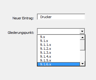

    Am Beginn habe ich ein Teil "händisch" eingetragen (Es ist eine Wissensdatenbank) und zukünftig kann man nur noch über eine Userform Inhalte hinzugefügt werden.
    Es existiert ein Textfeld um Text hinzuzufügen und über eine Combobox kann ich mir den Gliederungspunkt auswählen, unter welchem der Inhalt angelegt werden soll.
    Prinzip ist: Füge hinter jedem existierenden Gliederungspunkt ein x. Benutzer wählt aus, unter welchen der Inhalt gespeichert werden soll.
    Code gebastelt, der "x" in die passende Zahl umwandelt, z.B. 9.x ausgewählt, 9.1 + 9.2 existiert schon, also wird es zu 9.3
    Wird in der ersten freien Zeile eingetragen und dann richtig einsortiert.
    Insgesamt sind es aktuell ca. 600 Zeilen, ca. 10-30 Zeilen pro Monat kommen hinzu, daher ist das eigentlich nur mit VBA händelbar.
