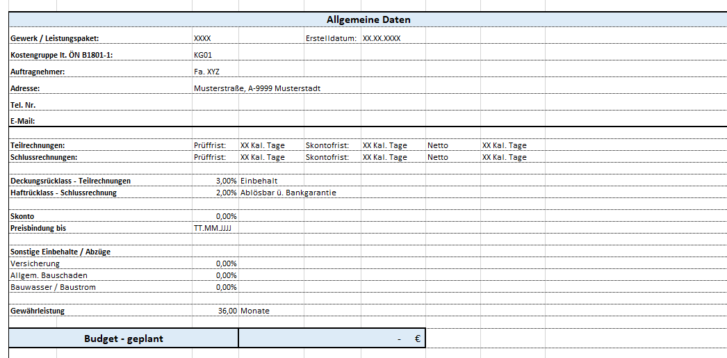

    Wir haben 9 Kostengruppen (KG's) - hier gibt es jeweils eine Gesamtübersicht je KGX und die für die Auftragnehmer (KGX-AN)
    Sollte bspw. in KG6-AN kein Auftragnehmer etwas reingeschrieben haben, so soll KG6-AN und auch logischerweise die Zusammenstellung KG6 nicht gedruckt werden.
    Wenn in KG1-AN, 3. Auftragnehmer etwas reingeschrieben haben, so sollen diese 3 + die Zusammenstellung (KG1) gedruckt werden.
    Ich habe die Hoffnung auch schon fast aufgegeben, da ich denke das man das eig. nicht lösen kann :D
