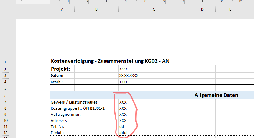

    Ok ok. hab das jetzt probiert und es funktioniert so wie ich es mir vorstelle. Muss noch die Bedingung der Zellen ändern, da nicht zb. C2:C5 relevant ist sondern C7:C12. Nur befüllte Seiten drucken upload_2023-8-22_10-39-10.png

    Du kannst im Deckblatt z.B. eine Schaltfläche aus den Formular-Steuerelementen erstellen. Anschließend Rechtsklick auf diese Schaltfläche -> Makro zuweisen -> Ok.
