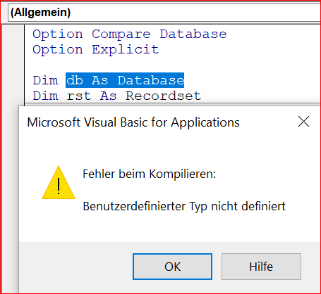

  3. Bacardi62 Neuer User
    Danke erstmal für die Antwort. Mein Problem ist das Access von Office 365 diese Datentypen nicht kennt
    egal wo ich die Einträge mache.
    Bacardi62, 16. Juni 2023

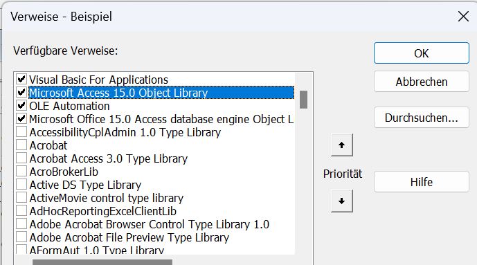

  4. andyfau
    andyfau hat Ahnung
    Office 365 Access
    schau im VBA-Editor unter Extras/Verweise, ob Du mindestens die gezeigte Libraries verknüpft hast.
    (könnten unter 365 andere Versionen haben 16.0 o.ä)
    andyfau, 16. Juni 2023
  5. Bacardi62 Neuer User
    Danke, der Verweis zu Mircosoft Office 16.0 Access fehlte
