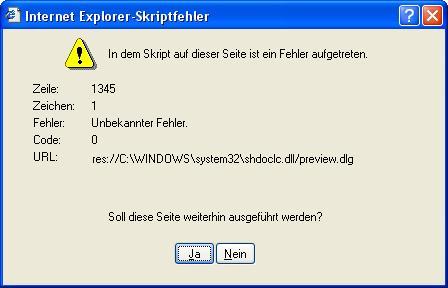

    kennt jemand diese Fehlermeldung??
    Sie tritt immer dann auf, wenn ich eine "normale" EMail ausdruckenm will, also eine Mail ohne anhänge.
    Mails sind im HTML Format und werden mit WordEditor geschrieben, aber beim ausdrucken kommt ständig diese Fehlermeldung und es wird nichts gedruckt.
    Könnt Ihr mir bitte helfen?
    Vielen Dank
    Micha72, 20. Juni 2007

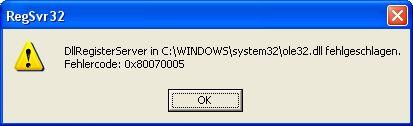

    Danke für den Link, allerdings hats nicht funktioniert, Fehlermeldung ist
    Register ole32.dll ist fehlgeschlagen.
    Noch ein Tip?
    Micha72, 21. Juni 2007
  4. Outlook 2003 Fehlermeldung???
    dann versuch's mal mit dem kompletten Pfad:
    regsvr32 %Windir%\system32\ole32.dll
    Christi@n, 21. Juni 2007
  5. Hallo,
    das klappt leider auch nicht, Fehler siehe unten.#
    habs auch mit dem kompletten Pfad versucht, also: regsvr32 C:\Wondows\system32\ole32.dll, gleiches Ergebnis
    Die dll ist aber definitiv vorhanden, und auch in diesem Verzeichnis.
    Liegt es eventuell daran das Outlook geöffnet ist?
    Oder daran, das der User wo ich das Problem habe kein Admin ist?
  6. Hallo,
    der Fehlercode besagt, dass keine ausreichenden Rechte vorhanden sind. Guck' mal nach, ob der angemeldete Nutzer Zugriffsrechte auf den Ordner system32 hat:
    Rechtsklick auf Ordner | Eigenschaften | Sicherheit
    Wenn's ein normales Benutzerkonto ist, wird das Zugriffsrecht fehlen. Führe dann die Registrierung über ein Konto mit ausreichend Berechtigung durch (Hauptbenutzer bzw. Administrator).
