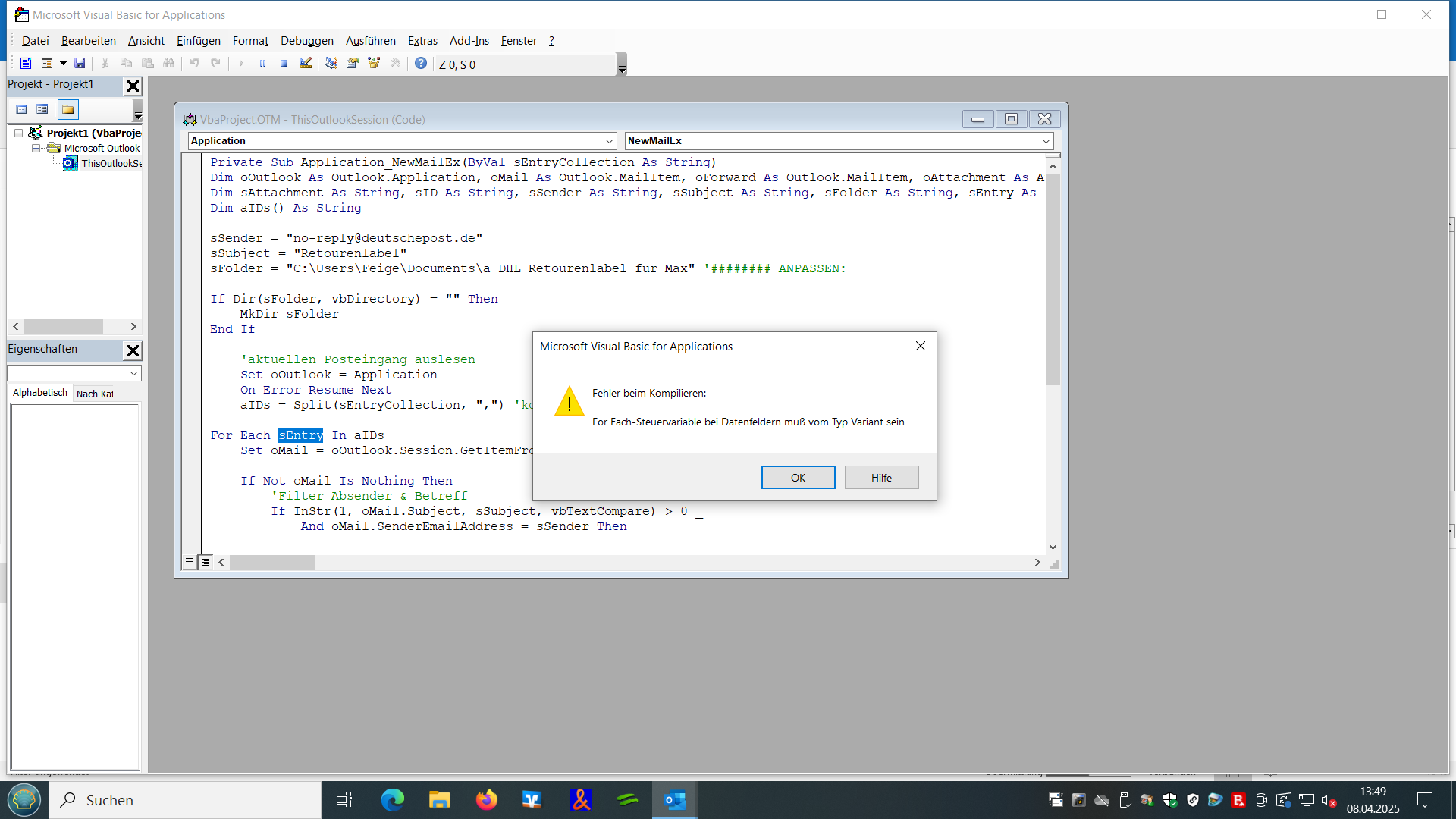

  6. Hi, jetzt hat Outlook doch noch die folgende Fehlermeldung angezeigt. siehe Anhang.
    Heinz-Dieter, 8. April 2025

  7. d'r Bastler
    d'r Bastler Erfahrener User
    Aaaah - jetzt habe ich Dich gefunden Outlook Problem *:)* Dein Beitrag ist in meiner Mail-Liste irgendwie verschütt gegangen.
    Auf die Schnelle und ungetestet: In Zeile 3 des Codes steht sEntry As String. Lösche das As String. Das sollte eigentlich schon genügen.

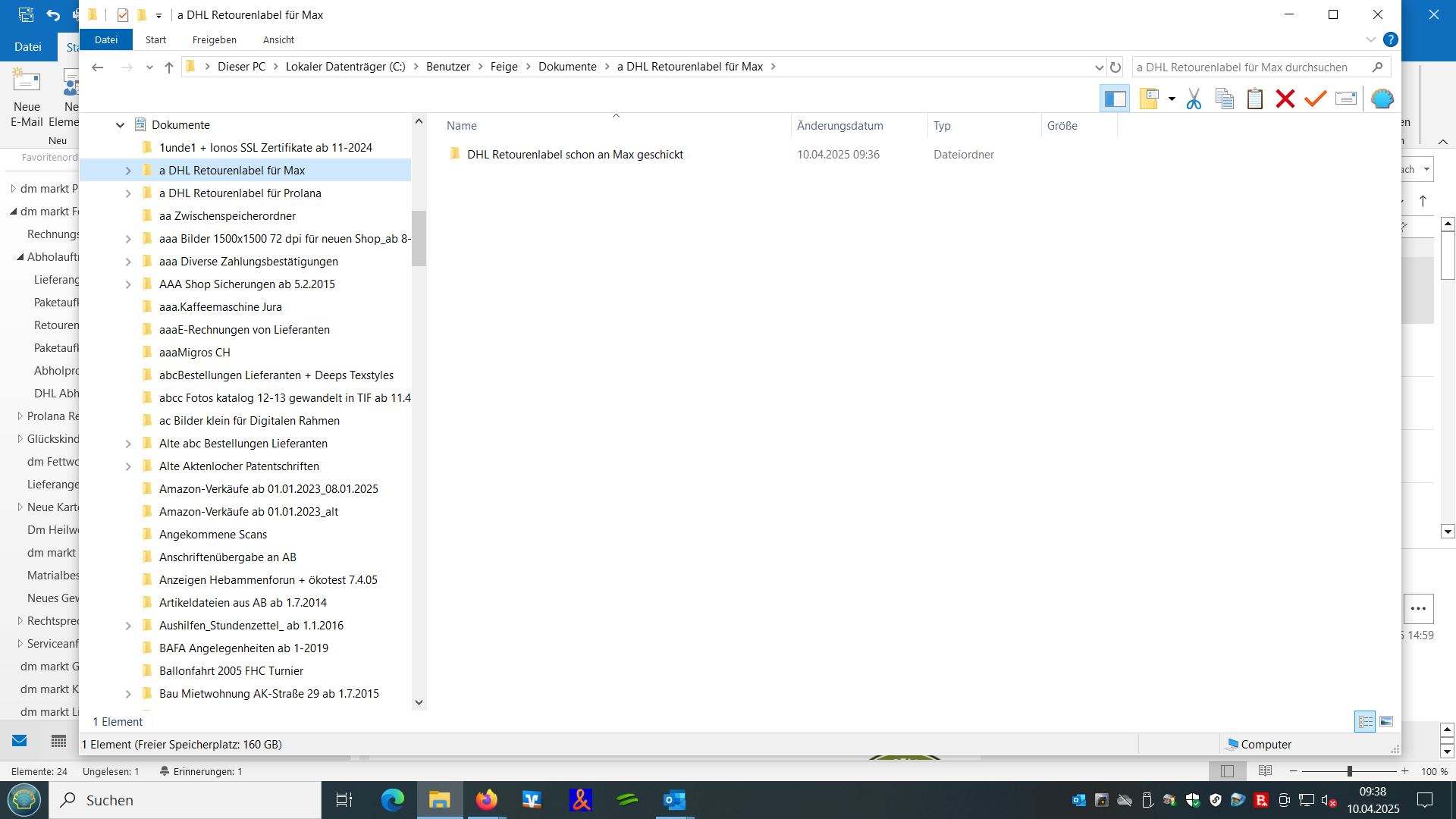

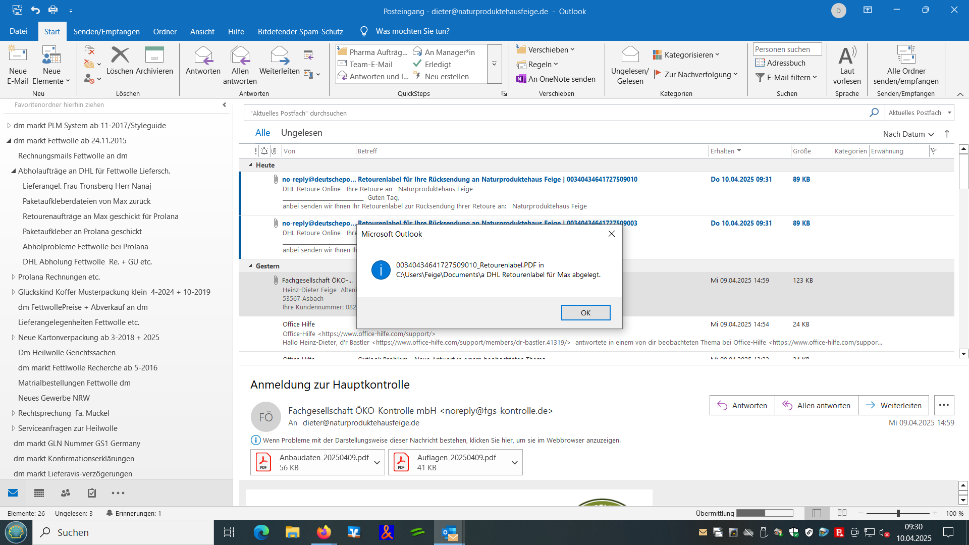

  12. Hi, mühsam ernährt sich das Eichhörnchen.
    Ja, der Backslash fehlte. Den habe ich nun eingefügt und das Ergebnis sieht jetzt wie folgt aus. Siehe Bildschirmfoto. Es wird aber nur eine PDF Labeldatei abgelegt und die weiteren 4 Dateien, die ich aber natürlich nicht brauche. Es wäre also toll, wenn der Code es schaffen würde, alle Dateien aus den ankommenden DHL Mails in den Ordner abzulegen. Und wenn das dann noch ohne diese nicht gewollten anderen Dateien geht, wären wir am Ziel.
    Das würde mich wirklich freuen. :-)
    Was hast Du denn mit dem letzten Anschiss im punkto Mitarbeiter gemeint? Versteh ich nicht. Sorry.

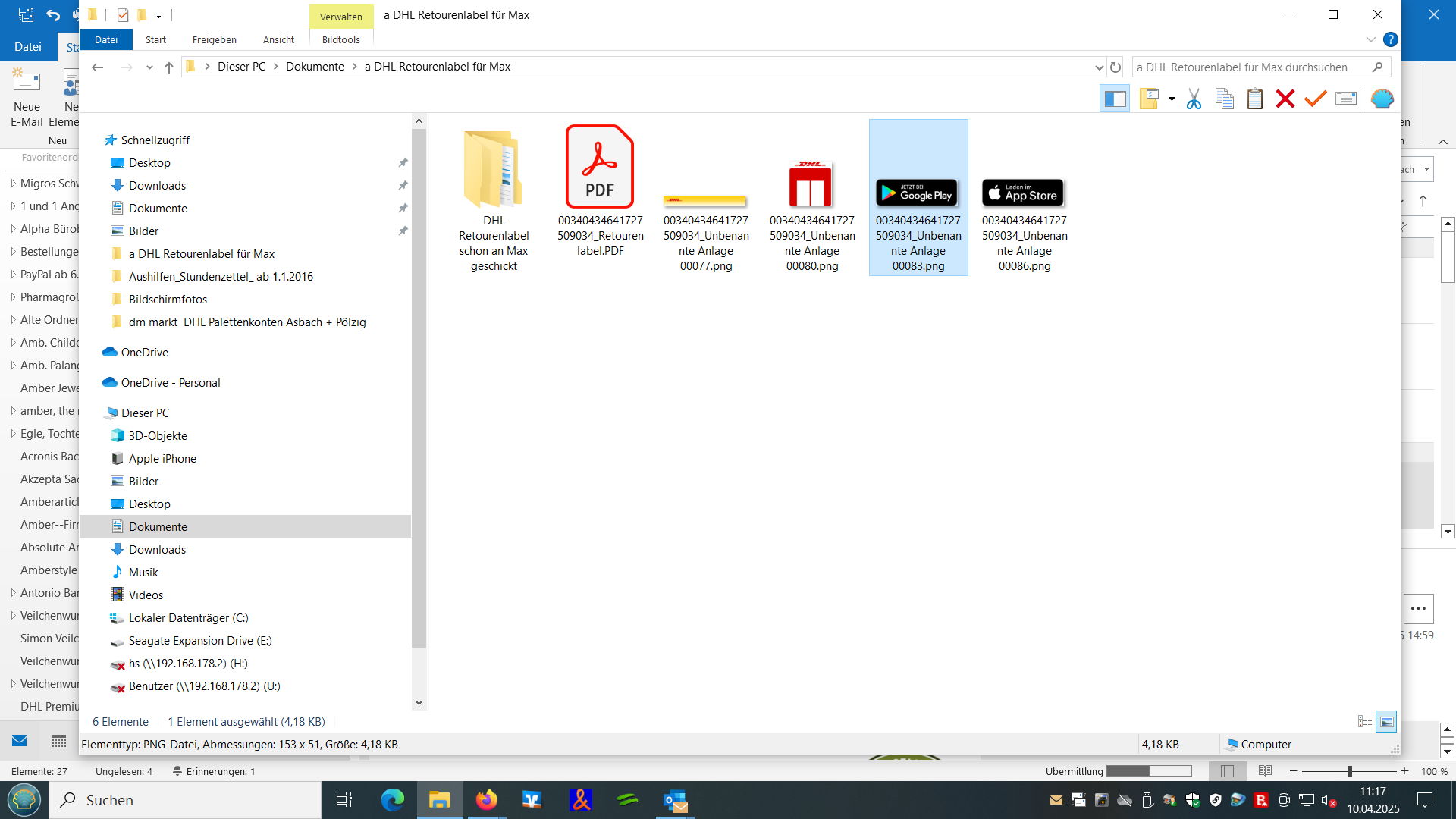

    Habe das jetzt mal aus dem Outlook Projekt kopiert. Passt das so?
    Mitlerweile habe ich bei weiteren Tests festgestellt, das der Code immer nur die PDF-Datei der zuletzt eingegangenen Mail in den Ordner verschiebt. Die vorangegangenen Mails werden ignoriert. :-(
    Heinz-Dieter, 10. April 2025

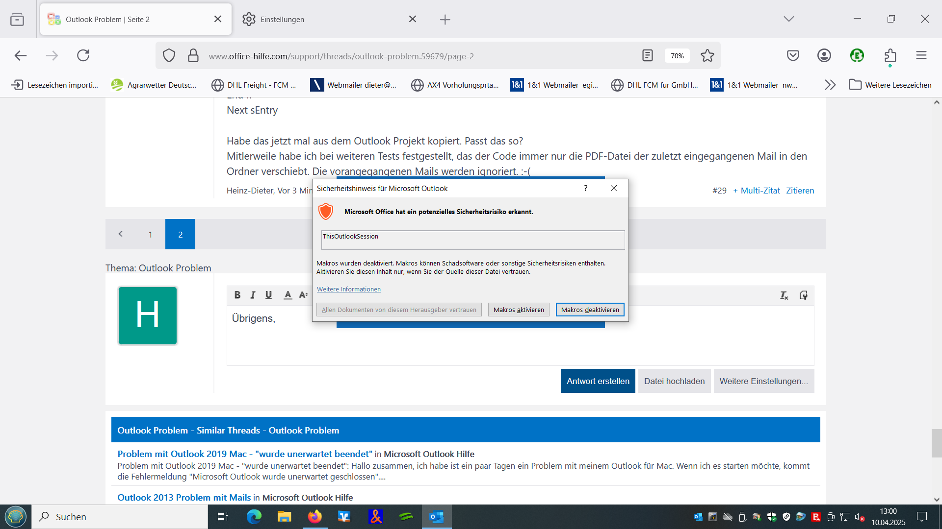

  15. Übrigens, bei jedem Öffnen von Outlook wird mir nun dieser kleine Bildschirm angezeigt. Kann man dass abstellen? Outlook Problem Screenshot (40).png
