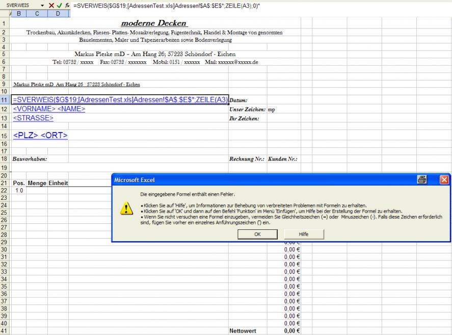

    er fehlt der Dateipfad im SVERWEIS()!!!
    Öffne beide Datein und schreibe in "Rechnung" B12
    =SVERWEIS($G$19;
    dann klicke in die Datei "Adressen" und markiere A:F (sieht dann so aus):
    =SVERWEIS($G$19;'[Adressen(1).xls]Adressen'!$A:$F
    und ergänze die Formel
    =SVERWEIS($G$19;'[Adressen(1).xls]Adressen'!$A:$F;ZEILE(A3);0)
    Drücke Enter und fertsch. Wenn Du nun die Datei "Adressen" schließt, wird der Dateipfad ergänzt:
    =SVERWEIS($G$19;'D:\EigeneDatein\[Adressen(1).xls]Adressen'!$A:$F;ZEILE(A3);0)
    Nach unten kopieren und gut (ggf. die verbundenen Zellen entbinden!!!)

    Ich habe Deine Lösung probiert. Leider funktioniert sie nicht, oder ich bin einfach zu blöd dafür.
    Mal ist ein Fehler in der Formel, oder Excel fehlen Argumente o.ä.

    Bei meinen Versuchen hat es zwar geklappt, das Excel den Sverweis erweitert, aber es hat bei KdNr. 183 D:\muell eingetragen und das Feld B11 nicht aktualisiert. Was nicht verwunderlich ist, es gibt auf D:\ keinen muell
    Ich habe es gerade nochmal versucht und mich exakt an Deine Anleitung gehalten. Bekomme immer Fehler. Ob mit * oder ohne, mit Kd.Nr: oder ohne es passiert immer das gleiche. Siehe screenshot. Beide Dokumente lassen sich dann nicht mehr schließen.

    Nun aber zu Deiner Lösung: Nach einigem probieren habe ich es hinbekommen. Mußte nur erst mal rausfinden, das die 2 in
    (G19;Adressen!A:E;2;0)) der Spaltenindex ist. Danach war alles ganz einfach.
