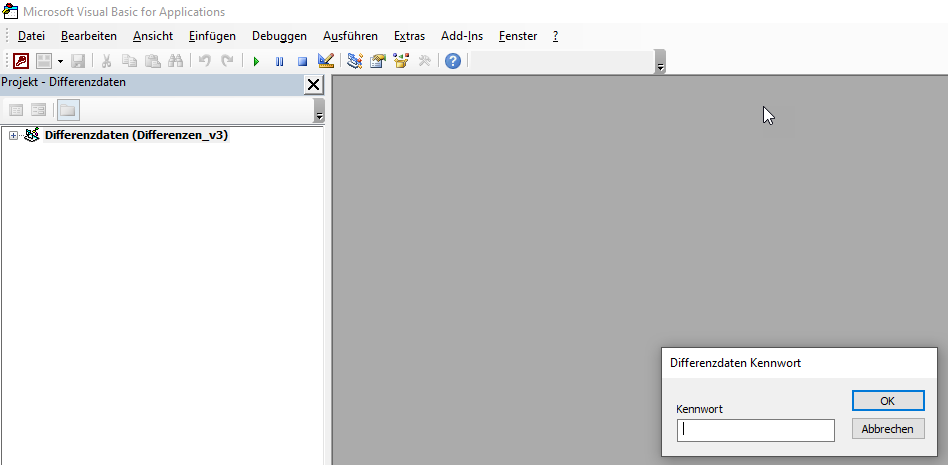

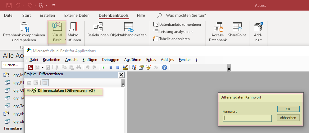

    In meiner Access DB hat es ein VBA Code das ich nicht mehr öffenen kann da dies in Visual Basic mit Kennword geschützt wurde.
    Ich kenne das Password nicht daher komme ich nicht an das Makro.
    Kann mir jemand helfen wie ich das Kennwort entfernen kann oder auslesen kann.
    Besten Dank für die Unterstützung.

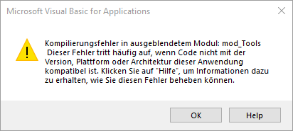

    Ich kann aktuell die access DB nur mit 32Bit Version öffnen, möchte gerne es auch für 64bit möglich machen. Kennt jemand eine möglichkeit wie der VBA Code für das angepasst werden kann.

    wenn ein Kennwort in VBA programmiert wurde, ist das nicht besonders sicher. Die Ausführung jeglichen Startcodes kann man unterdrücken, indem man beim Start der Datenbank die Shift-Taste drückt. Wurde der Kennwortmanager von Access benutzt, wird's schwieriger.
    Normalerweise ist die Ausführung einer 32-Bit DB auch unter 64-bit möglich. Probleme kann es mit AddIns geben, die unter 32 bit kompiliert wurden und für die es keine 64 bit Variante gibt. Außerdem müssen ggf. Aufrufe von externen DLL-Funktionen angepasst werden. Das Stichwort hierfür ist "PtrSave". Hierfür gibt es in diversen Foren reichlich Hilfe.

    Jedoch erhalte ich die Meldung auch wenn ich die Access Datei mit Shift-Taste drückt.
    Wenn ich die DB mit Office 64bit starte erhalte ich folgende Fehlermeldung

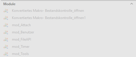

    Ich habe jedoch noch eine zweite DB auf der ich die Makros öffnen kann.
    Da erhalte ich folgende rote Meldungen.
    Weisst du ev. was da angepasst werden muss damit es für 32 + 64 bit tauglich ist.
    Besten Dank im Voraus.

    Füge das Wort "PtrSafe" jeweils hinter Declare ein. Das macht die API-Aufrufe kompatibel.
        Private Declare PtrSafe Function .......

    habe ich gerade ausprobiert und hat bei diesem Modul gleich beim neustart funktioniert.

    Dieser Link zeigt wie man bei einem VBA Projekt den Passwort-Schutz aufheben kann. Hab ich nie benötigt, also einfach der Anleitung folgen.

    Suche in der Accessdatei mit einen Hex-Editor nach "DBP" und ändere es in "DBx". Dann lassen sich die Module aufklappen. Jedoch kommen dann reihenweise Laufzeitfehler, wenn man versucht die Module zu öffnen. Das liegt vermutlich an der kruden Struktur der DB. Man kann ja nichts damit anfangen, weil ja fast ausschließlich verknüpfte Tabellen enthalten sind, wo dann das Backend völlig fehlt. Liegt deine DB denn in der richtigen Netzwerkumgebung? Weil, wenn die Tabellen nicht verknüpft werden können, ist ja kein Zugriff darauf möglich.

    ich konnte nun über diesen Weg das Password ändern und ebenso den VBA Code anpassen damit er für Access mit 32 & 64 bit Version funktioniert.
