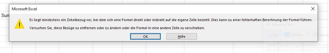

  5. Robert1712 Neuer User
    ich bekomme die Fehlermeldung wie im Anhang zu sehen.
    Habe die Formel =E2+F2-C2-D2 mit +I2 (Zelle der Pausenzeit erweitert) und bekomme dann die Fehlermeldung.
    Robert1712, 12. Mai 2025
    #20
  6. steve1da Office Guru
    Das ergibt doch vorne und hinten keinen Sinn. Deine Arbeitszeit ist 8:30, also 8,5 in dezimal. Jetzt willst du zur Arbeitszeit noch die Pause dazurechnen, die sich ja erst aus der Arbeitszeit ergibt (daher kommt auch der Zirkelbezug). Selbst wenn das so klappen würde, wäre deine neue Arbeitszeit 9:00. Du rechnest dann die Pause zur Arbeitszeit? Aus dieser würde dann natürlich wieder eine neue Pausenzeit berechnet, usw.
    Außerdem ist das eine eine Uhrzeit, das andere eine Dezimalzahl. Da kommt bei einer einfachen Addition auch etwas falsches heraus. Warum nicht in einer neuen Zelle einfach: =G2+I2/24
    steve1da, 12. Mai 2025

  7. Robert1712 Neuer User
    Warum sollte es keinen Sinn ergeben.
    Ich möchte das anhand der reinen Arbeitszeit die Pausenzeit berechnet wird Arbeitszeit >= 6h dann 0,5 Pausenzeit, Arbeitszeit >=9h dann 0,75 Pausenzeit. Die Gesamtzeit, also komplette Anwesenheit der Person an der Arbeitsstätte soll dann Arbeitszeit + Pausenzeit sein. Weiß nicht wie ich anders erklären soll.
    #22
  8. steve1da Office Guru
    Pausenzeiten und Nachtzeiten
    Wenn du deine Formel so umsetzen würdest, würde daraus auch wieder die Pause berechnet. Du willst die Formel in G2 verändern und aus G2 wird die Pause ermittelt. Nicht verständlich?
    Schreib doch einfach in eine weitere Zelle meinen Vorschlag, dann hast du die gesamte Zeit aus Arbeitszeit + Pausenzeit.
