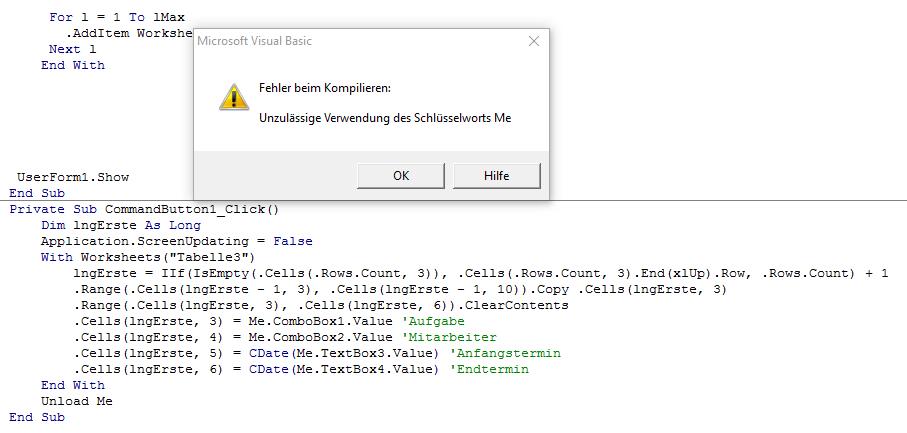

    Erstmal Danke für dein Hilfe.Leider geht es nicht.

    Ich erhalte keine Fehlermeldung und der Code macht genau das was er soll. Aber das mag daran liegen, dass ich in meiner Mappe den Code wo anders hin kopiert habe als du in deiner. Was bei dir allerings der konkrete Fehler ist kann ich nicht sagen, da ich deine Mappe mit dem eingefügten Code nicht kenne.

    Mal eine Frage: worin besteht deine Logik, dass du den neuen Code in ein allgemeines Modul einfügst, wenn du deinen problematischen Originalcode im UserForm hast...? Ich dachte, der neue Code soll deinen ersetzten - aber da habe ich wohl falsch gedacht...

    ich dachte der neue code soll wo eingefügt werden. Werde mal
    versuchen nur den Neuen code zu benutzen
