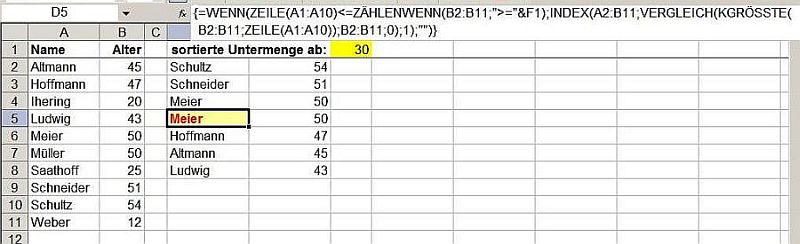

  9. Krino Erfahrener User
    Filtern nach Alter
    Danke, das hat jetzt endlich geklappt. Eigentlich hatte ich die "gefilterten" Personen auch gleich nach Alter sortieren wollen, wie auf dem Bild, aber so ist mir erst mal geholfen. Das Sortieren kann man ja auch manuell nachholen.
    Krino, 26. Mai 2007

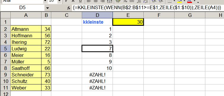

  10. Krino Erfahrener User
    kkleinste
    Trotz großer Anstrengung gelingt es mir nicht, diese Formel zu verstehen. Ich dachte, KKLEINSTE braucht als Eingabe einen Bereich und einen Wert k. Ich sehe aber keinen Bereich. Bitte um Hilfe.
    Krino, 26. Mai 2007
  11. schatzi Super-Moderator
    Hallo Krino!
    Der Bereich wird ermittelt durch
    WENN(B$2:B$11>=F$1;ZEILE($1:$10))
    Wenn die Bedingung zutrifft, wird die Zeile zurückgegeben, wenn nicht, wird falsch ausgegeben. In deinem Fall ist der resultierende Bereich also die Matrix
    {1;2;FALSCH;4;5;6;FALSCH;8;9;FALSCH}
    KKLEINSTE sucht hieraus jetzt nacheinander die Zahlen heraus (also 1,2,4,5,6,8 und 9) und übergibt diese jeweils an den INDEX.
    schatzi, 26. Mai 2007
  12. Krino Erfahrener User
    Hallo Schatzi -
    Wunderbar - Danke! Ich war nicht auf den Gedanken gekommen, daß die Wenn-Abfrage im Rahmen einer Matrixformel eben eine Matrix zurückgibt.
    Und dann macht man sich die Tatsache zunutze, daß KKLEINSTE mit FALSCH gar nichts anfangen kann, sondern mit Fehlermeldung reagiert.
    Krino, 26. Mai 2007
