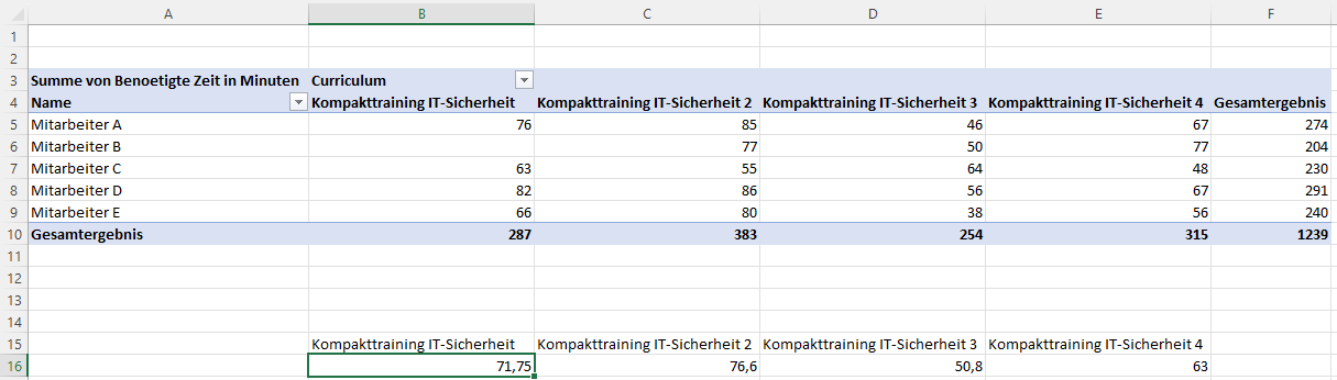

    Moin Delana
    Nach der Idee eines anderen Helfers in einem anderen Thread (in einem anderen Forum?).
    B16
    =MITTELWERT(PIVOTDATENZUORDNEN("Benoetigte Zeit in Minuten";$A$3;"Name";EINDEUTIG(Tabelle1[Name]);"Curriculum";B15))
    Pivot aus Pivot / 2 zeilige-Überschrift office-hilfe_57714.PNG
  3. Delana Neuer User
    Vielen herzlichen Dank für die schnelle Antwort!
    Die Formel funktioniert erst mal soweit sehr gut - allerdings gibt sie sofort einen Bezugsfehler aus, sobald in der Originaltabelle eine Zeile hinzukommt. Ich finde nicht genau heraus woran das liegt - aber das wird in meinem UseCase natürlich auch immer der Fall sein, weshalb ich das Problem noch gelöst bekommen müsste..
    Hast du vielleicht eine Idee woran das liegen kann?
    Liebe Grüße
    Delana
    Delana, 10. Mai 2023
  4. DL_
    DL_ PowerQuery Guru
    In der neuen Zeile sollte natürlich das Feld "Name" gefüllt sein.
    Und falls es ein neuer Name ist dann muss die Pivot vorher aktualisiert werden.
    Eigentlich alles selbstverständlich.
  5. lupo1
    lupo1 Tutorial Guru
    Einfach eine weitere Pivot-Tabelle mit der gleichen Quelle erstellen, das Feld ZEILE diesmal weglassen und das Feld WERT mit Mittelwert statt Summe verwenden. Excel verwendet für beide Pivots dann sogar den gleichen Zwischenspeicher. Und EINDEUTIG ist nicht nötig; also auch antikexcelfähig.
    Ich könnte aber unrecht haben - gewogenes Mittel (nicht) berücksichtigt?
    lupo1, 10. Mai 2023
  6. Delana Neuer User
    Ja, es lag tatsächlich am mangelnden Aktualisieren der Pivot-Tabelle.
    Ist bestimmt selbstverständlich, aber was Pivot-Tabellen angeht, muss ich insgesamt wohl noch einiges lernen Pivot aus Pivot / 2 zeilige-Überschrift :(
    Danke dir aber in jedem Fall!
  7. Delana Neuer User
    Dann wird mir der Mittelwert eines jeden Moduls - nicht eines Trainings (mehrere Module zusammengefasst) angezeigt.
  8. Delana Neuer User
    Wobei vielleicht missverständlich ausgedrückt:
    Dann passiert dasselbe, was auch passiert, wenn ich in meiner ersten Pivot-Tabelle anstatt Summe den Mittelwert nehme: Er errechnet dann auch zunächst in jeder Zelle den Mittelwert (also die durchschnittliche Anzahl an Minuten, die ein Mitarbeiter in dem Training für ein Modul benötigt hat) und errechnet dann den Mittelwert für alle Mittelwerte dieses Trainings.
    Ich brauche aber ja quasi den Mittelwert über alle Summen.
