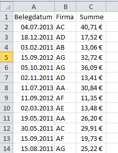

    Eine Frage des Standpunktes ;) (und natürlich der Wissensbasis). Also, bei im Muster 2508 Datensätzen, die sich dank Zufallsgenerator sehr schön auf die Kunden AA .. AH verteilen, könnte das so aussehen:
    (Ausschnitt der ersten Daten)

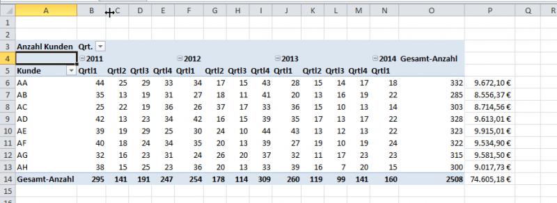

    und hier als Pivot mit etwas Ergänzung. Und ich weiß, dass ich nur Abbildungen hoch geladen habe ... (ja sonst "meckere" ich immer dagegen, aber hier hat das seine Bewandtnis).
    Also, ein "Normaluser" braucht dafür ... keine Ahnung, PTs sind für Einsteiger nicht wirklich leicht. Profis haben das recht schnell, in vielleicht 15 Min. mit allen Anpassungen erledigt.

  9. Also wie in der Grafik 2 wäre das super!

  10. cpt. Nemo Erfahrener User
    Also,
    wenn ein Partner nichts bestellt hat, dann erscheint er auch nicht in der Liste. Das Feld bleibt leer.
    Ja, wie ist das zu machen: PivotTabelle, nach Quartalen und Jahren gruppieren. Anschließend noch neben der eigentlichen PT (in der Abbildung ohne Überschrift) mit einer SUMMEWENN() - Funktion den Gesamtumsatz des Partners berechnen lassen und diesen dann summieren.
