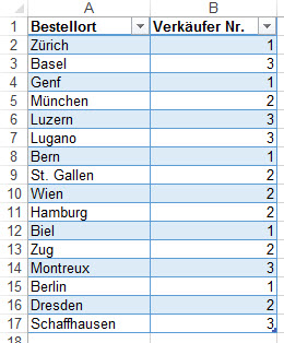

    Mein Problem ist folgendes: ich habe mit Pivot zwei Tabellen verknüpft. Eine Tabelle enthält die Bestellungen, die andere den Verkäufer mit einer Verkäufer-Nummer. In der Tabelle Bestellungen ist der Verkäufer der Verkäufer-Nummer angegeben. Im Pivot möchte ich anstelle der Verkäufer-Nummer den Namen anzeigen.
    Tabelle Bestellungen:

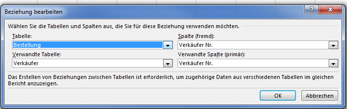

    Verknüpfung der beiden Tabellen:

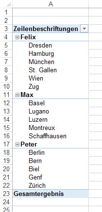

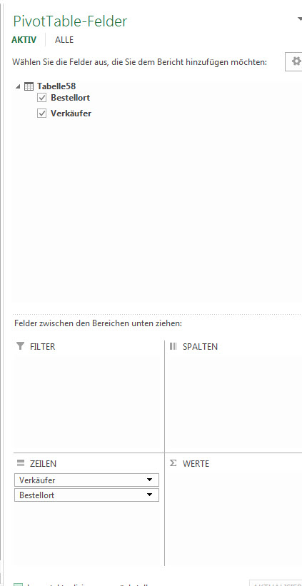

    Nun möchte ich wissen welcher Verkäufer an welchem Ort tätig war, mit dieser Abfrage:

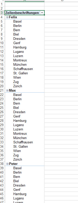

    Ergebniss: es zeigt bei jedem Verkäufer alle Orte an, nicht nur die an denen er Tätig war, das stimmt aber nicht:

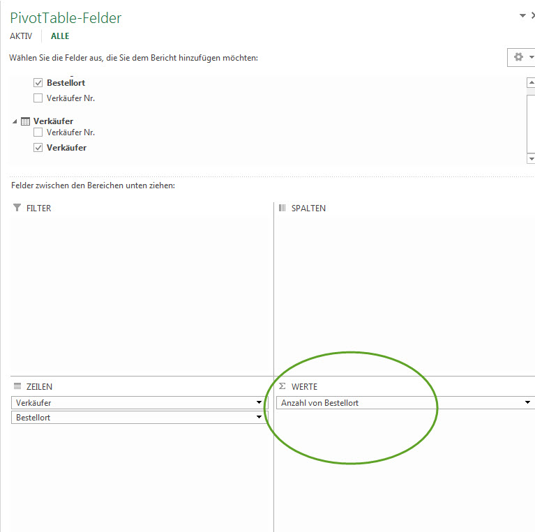

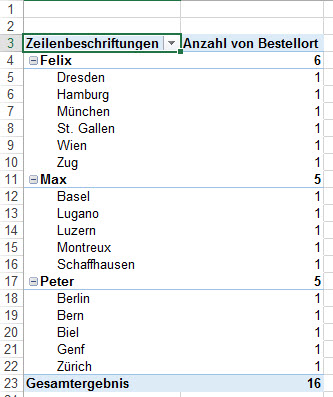

    Ziehe ich aber irgend ein Feld nach "Werte", dann stimmt es. Es werde nur die Orte beim Verkäufer angezeigt, an denen er auch tätig war:
    Weshalb muss ich ein Feld nach "Werte" ziehen damit das gewünschte Ergebnis angezeigt wird?

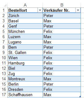

    Mache ich ein Pivot mit einer flachen Tabelle ohne Verknüpfung. Also alle Werte befinden sich in derselben Tabelle. Dann reicht es, wenn ich nur die beiden Felder Verkäufer und Bestellort nach "Zeilen" ziehe. Nach "Werte" muss ich nichts ziehen, damit das Ergebnis stimmt.
