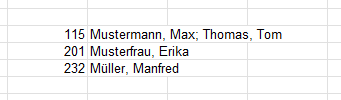

    wenn du im Besitz von Excel365 Insider im Betakanal wärst, wäre die Formel ganz einfach:
    =GRUPPIERENNACH(Tabelle1[Raum];Tabelle1[Mitarbeiter];MATRIXZUTEXT;0;0)
    Die abgefragten Daten würden mit dieser Formel wie folgt aussehen:
    Exl121150, 29. Januar 2024
