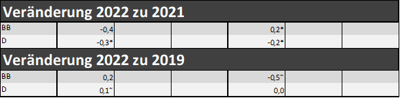

    ich habe folgendes Problem: Ich möchte in hunderten Tabellen bzw. tausenden Zellen positiven Werten ein "+"-Zeichen voranstellen (also z.B. "+0,4" statt "0,4") und würde das klassicherweise über das benutzerdefinierte Format "+0,0;-0,0;0,0" lösen.
    Erschwerend kommt nun aber hinzu, dass ich dieses vorangestellte Pluszeichen a) nicht bei allen positiven Werten angezeigt bekommen will - sondern nur in bestimmten, markierten Bereichen, die sich in zahlreichen Tabellenblättern befinden - und b) die betreffenden Zellen teilweise bereits ein benutzerdefiniertes Format haben (z.B. "0,0\*" oder "0,0\~").
    Ich bin nun also auf der Suche nach einer möglichst automatisierten Lösung, die mir Folgendes umsetzt:
    Nur in markierten Bereichen in mehreren Sheets:
    WENN "0,0\*" DANN "+0,0\*"
    UND
    WENN "0,0\~" DANN "+0,0\~"
    UND
    WENN "0,0" DANN "+0,0"
    Zur Veranschaulichung ist im Anhang noch eine Beispieltabelle zu finden.
    Leider komme ich nach langem Probieren nicht weiter, und ein händisches Einfügen der Pluszeichen ist aufgrund der großen Datenmenge keine Option.
    Kann mir hierbei bitte jemand behilflich sein? Ich bin wirklich für jeden hilfreichen Hinweis oder Lösungsvorschlag dankbar!! :)

  6. julzzz User
    Hallo in die Runde,
    ganz lieben Dank schon mal, dass Ihr Euch mit der Problematik befasst habt! Ich habe die beiden konkreten Vorschläge von @d'r Bastler und @neopa C ausprobiert, bekomme aber nicht das gewünschte Resultat.
    Vermutlich liegt das aber daran, dass ich das Ziel nicht klar genug formuliert habe. Außerdem sollte in meinen Beispieldaten der rechte Tabellenblock (also ab Spalte I) nur zur Veranschaulichung dienen, wie die Tabelle am Ende aussehen soll. Ausgangssituation ist der linke Block.
    Mein Ziel ist es, dass am Ende alle positiven Werte ein Pluszeichen vorangestellt haben, aber eben nur in einem bestimmten Bereich (in meiner Beispieltabelle ist das der Bereich B14:G18). Essentiell ist außerdem, dass alle bestehenden Formate in diesem Bereich exakt so beibehalten werden, nur am Ende bei positiven Werten mit + versehen. Sprich: Benutzerdefiniertes Format bleibt benutzerdefiniertes Format, Zahlenformat bleibt Zahlenformat - oder anders ausgedrückt:
    0,0\* wird zu +0,0\*
    0,0\~ wird zu +0,0\~
    0,0 wird zu +0,0
    (sämtliche negative Werte, egal ob Zahl oder benutzerdef., bleiben unberührt)
    ...oder in Bildern: Dieser Ausgangsbereich...
    Pluszeichen bei pos. Werten mit benutzerdef. Formaten in markiertem Bereich voranstellen upload_2023-10-12_9-44-53.png
    ...soll am Ende so aussehen:
    Pluszeichen bei pos. Werten mit benutzerdef. Formaten in markiertem Bereich voranstellen upload_2023-10-12_9-46-1.png
    Die Lösung von @d'r Bastler führt bei mir zu dem Ergebnis, dass zwar ein + richtig vorangestellt wird, die benutzerdefinierten Formate aber verloren gehen und am Ende alle Werte im Zahlenformat formatiert sind (oder mache ich hier was falsch?). Bei der Lösung von @neopa C passiert bei mir leider überhaupt nichts.
    Ist das Problem jetzt besser dargestellt?
