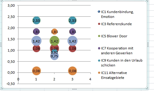

    Hallo liebe Office-Gemeinde!
    Ich bin bei meiner verzweifelten Suche bereits auf einige Links zum Thema gestoßen, keines konnte mir jedoch wirklich bei der Lösung meines Problems richtig helfen.
    Nach vielen fehlgeschlagenen Versuchen, dieses Diagramm auf eine einfach schnelle Weise zu erstellen, habe ich es nun auf mühseelige Einzelarbeit (Definition jeder Blase extra) erstellt.
    Wäre vielleicht jemand so nett und könnte mir erklären wie dies einfach zu Erstellen geht?
    Das Diagramm zum jetzigen Zeitpunkt (so wie es aussehen sollte) ist beigefügt.
    Anforderungen:
    Beschriftung der Blasen mit den Ideennamen! (alle gleichzeitig)
    Blasengröße angepasst zur Diagrammgröße (keine Riesenblasen, dass man nix mehr erkennen kann)
    X-Achse = Innovationspotential
    Y-Achse = Realisierungsaufwand
    Blasengröße = Unternehmensrisiko
    Vielen Dank im Voraus.
    LG
    milkyway, 27. März 2012

  3. Hallo Karin,
    vielen Dank für das Makro.
    Hat jedoch nicht das gewünschte Ergebnis gebracht.
    Folgender Ablauf:
    Erstellen des Markos DiaFormatieren und Speichern des Excel-Files als xlsm Datei
    Erstellung eines Blasen-Diagramms auf neuem Tabellenblatt
    Datenquelle auswählen: =Bewertung!$Q$5:$T$19
    Makro ausführen
    Fehlermeldung: Laufzeitfehler '-2147467259 (80004005)':
    Die Count-Eigenschaft der DataLabels-Klasse kann nicht zugeordnet werden
    Klick auf Debuggen: Öffnen Makro-Entwurfsansicht: Markierung der Zeile .DataLabels.ShowValue = False gelb
    Diagramm sieht bis auf die Blasengröße gleich aus...
    Habe ich was falsch gemacht?
    LG
    milkyway, 28. März 2012

  5. Hallo,
    bin mir nicht sicher was du mit Beschriftungslabels meinst.
    Habe mal einen Screenshot des Ergebnisses mit nachträglich aktivierten Datenbeschriftungen angehängt...
    LG

  7. Ahhhh, verstehe.
    Die Beschriftung hat jetzt funktioniert, jedoch hat es das Problem, dass ich jeder Datenreihe manuell die richtigen Werte zuweisen muss noch nicht behoben.
    Vielen Dank aber für das Beschriftungs-und Blasengrößen-Makro. Kann ich auf jeden Fall auch in Zukunft gut gebrauchen.
    LG
