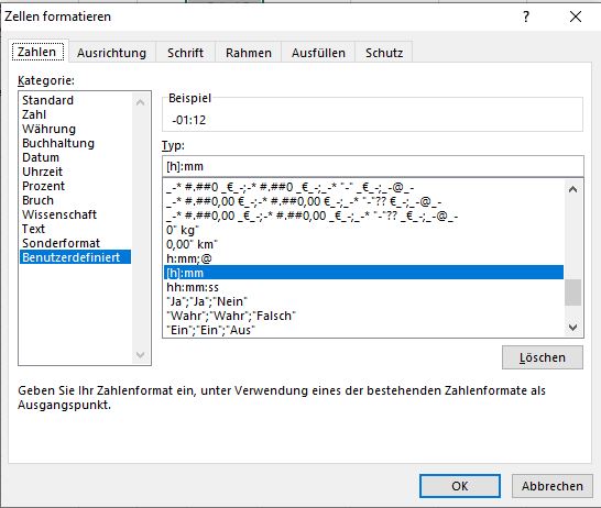

  3. Hobbit Erfahrener User
    Moin,
    nee sind sie tatsächlich nicht.
    Positive und Negative Stunden berechnen Formatierung.jpg Positive und Negative Stunden berechnen Formatierung.jpg
    Hobbit, 29. April 2025
  4. steve1da Office Guru
    Selbst wenn das Format so eingestellt ist, kann man immer noch TEXT in die Zellen schreiben. Das ändert das Format nicht.
    Lade doch mal eine Exceldatei mit solchen Daten hoch. Sonst raten wir weiter.
