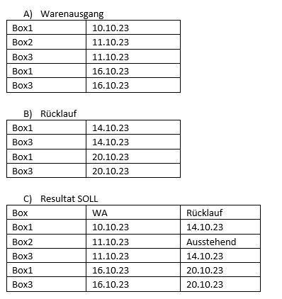

    Liebe Power Query Enthusiasten
    Ich habe folgende Aufgabe: Für Versandboxen mit eindeutiger ID soll eine Rücklaufkontrolle und Berechnung der Laufzeit erstellt werden. Die entsprechenden Daten aus dem Warenausgang und dem Rücklauf werden im Lager durch Scanning in zwei Tabellen erstellt.
    • Tabelle A mit der ID der Box und Versanddatum
    • Tabelle B mit der ID der Box und Rücklaufdatum
    In PQ möchte ich jedem Versand in Tabelle A das nächsthöhere Datum mit der entsprechenden ID aus Tabelle B zuordnen, resp. als «ausstehend» markieren. (Danach folgt noch die Laufzeitberechnung).
    Ich stehe an beim Kombinieren der Abfragen und nur das nächsthöhere Rücklaufdatum anzuzeigen.
    Mein Ansatz war: LeftOuter Join auf die Box-Nummer. Dann wird jede Box in A mit jeder Rücklauf-Variante aus B angezeigt. Nun müsste ich alle Varianten ausser die mit dem nächsthöheren Datum ausschliessen können. Ich habe grad keinen besseren Ansatz und bin bezüglich PQ-Funktionen ein Laie. Für Eure Tipps bin ich dankbar!
    PS: In Excel bin ich mit einer etwas abenteuerlichen Index-Vergleich-Funktion mit zwei Suchkriterien zum Resultat gekommen, das zwingt aber den Rechner in die Knie.

    in PQ kenne ich mich nicht wirklich aus, aber ich kann mir nicht vorstellen, dass so etwas mit normalen Formeln einen Rechner in die Knie zwingt.
    Meine Formellösung als zusätzliche Spalte in der Tabelle "Warenausgang" (die anderen Spalten heißen in beiden Tabellen "ID und "Datum")
    =LET(x;SORTIEREN(FILTER(Rücklauf[Datum];Rücklauf[ID]=[@ID]));WENNFEHLER(XVERWEIS([@Datum];x;x;;1;2);"Ausstehend"))
    Sollte deine Tabelle "Rücklauf" schon nach Datum sortiert sein, kann man sich das Sortieren in der Formel schenken.
    HKindler, 13. November 2023
  7. Hallo Helmut
    Das sieht wesentlich eleganter aus als mein Formelkonstrukt und funktioniert - Danke! Mit einer grösseren Datenmenge werde ich es erst mal noch challengen.
