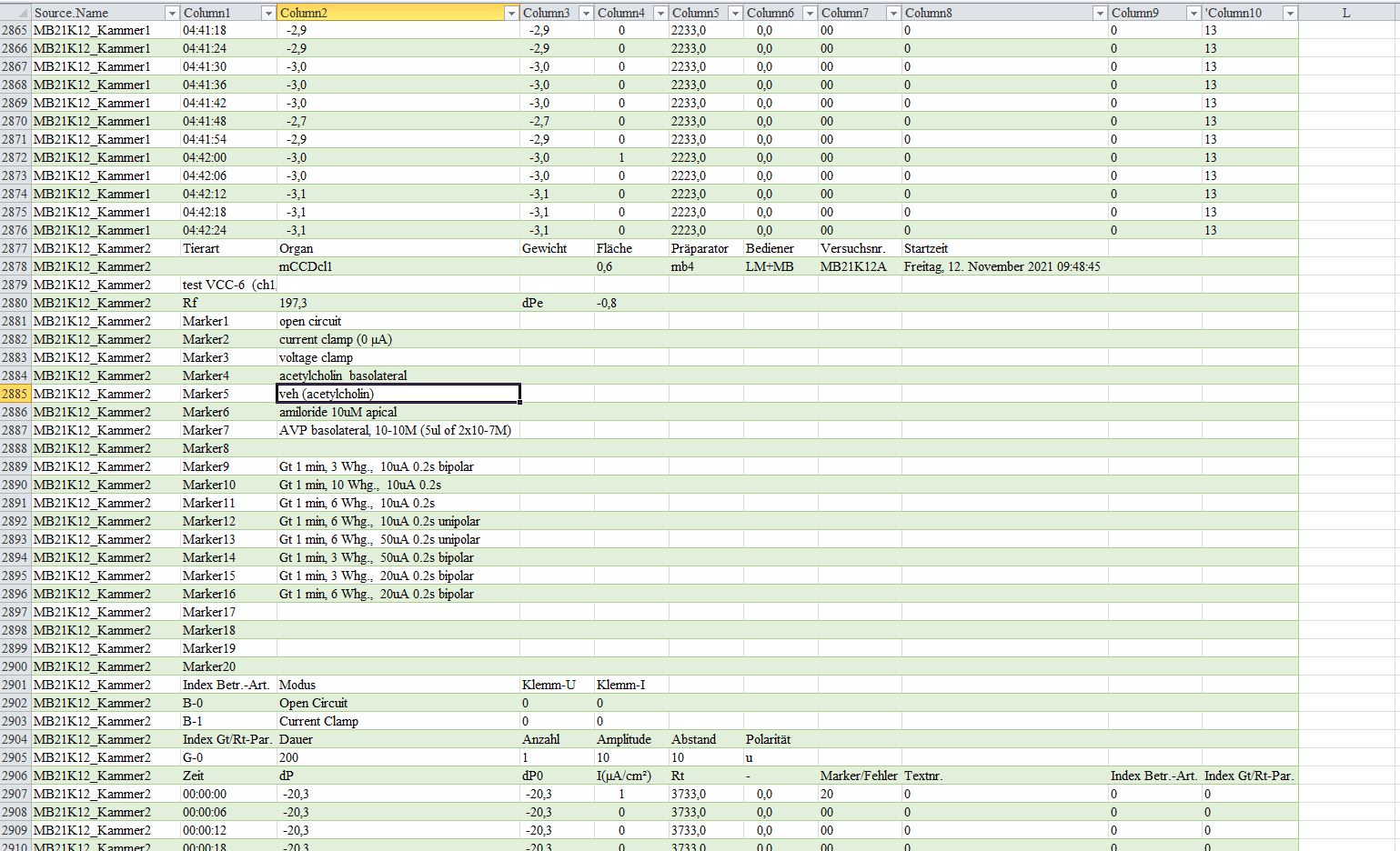

    ein Experiment bei uns im Labor spuckt 1-6 Dateien mit der Endung "*.cla" aus. Je nach Anzahl der genutzten Kanäle.
    Ich bin in der Lage die Messdaten per Datenimport oder auch mit PowerQuery in Excel zu importieren, jedoch nur mit einzelnen Dateien.
    Wenn ich den Ordner mit allen Dateien durch Powerquery auf einmal importiere, setzt Excel die verschiedenen Kanäle in einer Tabelle lückenlos untereinander. Da jedes Experiment unterschiedlich lange dauert und somit auch eine unterschiedliche Anzahl an Zeilen erzeugt, kann ich die verschiedenen Kanäle im Anschluss nicht mehr gut per Makro oder durch Formeln voneinander trennen.
    Am besten wäre es, wenn die verschiedenen Dateien/Kanäle nach der Abfrage auf mehrere Tabellenblätter oder einfach nur in Spalten nebeneinander verteilt würden.
    Ich habe mal einen Screenshot von dem jetzigen Ergebnis meiner laienhaften Excelnutzung angehängt. Dort sieht man den lückenlosen Übergang von einem Kanal/Datensatz zum nächsten (Zeile 2877).
    Vielleicht hat jemand eine Idee wie ich diese Problem lösen könnte. Muss auch nicht schön sein :)
    Lorenz_FAU, 18. November 2021

    so wie ich das verstehe ist in spalte 1 die Möglichkeit von kammer 1 und kammer 2 zu unterscheiden.
    das könnte man filtern, und die gefilterten Werte per erweiterten Filter auf andere Blätter kopieren. auch eine Schleifenlösung per vba ist denkbar.

  4. Exl121150 Erfahrener User
    Power Query
    ich habe dir das Makro "ArbBlaetter_Erzeugen" gebastelt, welches in ein allgemeines Codemodul zu kopieren ist.
    1) Es kopiert die Sätze einer im aktiven Arbeitsblatt enthaltenen strukturierten Tabelle in Zielarbeitsblätter, wobei die Namen dieser Zielarbeitsblätter aus der 1. Spalte der Tabelle entnommen werden.
    2) Existiert ein Zielarbeitsblatt nicht, wird es erzeugt und auch die darin enthaltene strukturierte Tabelle.
    3) Die einzelnen Sätze werden am Ende der jeweiligen Zieltabelle angefügt.
    4) Existieren einzelne Zielarbeitsblätter beim Aufrufen des Makros bereits, können damit Mehrfachübernahmen in den Zieltabellen erfolgen. Ist dies jedoch nicht gewünscht, müssen vor dem Makroaufruf die Zielblätter entfernt werden.
