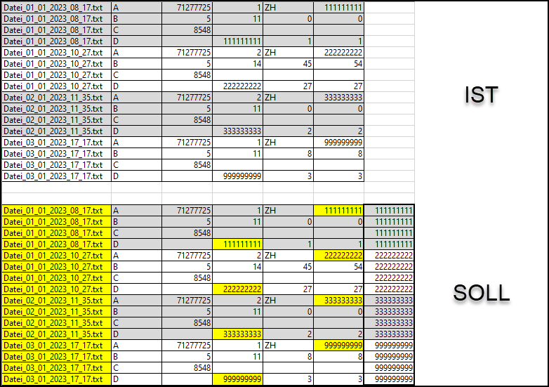

    Ich habe ein Problem mit Power Query und finde hierfür keine passende Lösung.
    Ich lade alle Dateien eines Ordners in Power Query. Eine Datei besteht in der Regel aus 4 Zeilen (A bis D). Die Zeilen A bis D kann man anhand der File-Bezeichnung (Spalte 1) zuordnen. Mir selber bringt die File-Bezeichnung aber nicht viel. Für mich wäre eigentlich der Wert in "Zeile A / Spalte 6" oder "Zeile D / Spalte 4" viel besser geeignet, da auch eindeutig. Würde nun gerne eine neue Spalte mit diesen Werten erstellen (siehe SOLL / Spalte 7).
    Ich habe mit Spalten Hinzufügen schon mehrere Varianten ausprobiert, bin aber nicht beim gewünschten Ergebnis gelandet. Hat jemand eine Idee wie dies zu realisieren wäre?
    Danke für die Unterstützung.
    Lg Ken

    habe ich das richtig verstanden: Du liest 4-spaltige .txt-Dateien ein, in deren vierter/letzter Spalte der Wert steht, den Du dann in allen Zeilen der Spalte 5 Deiner XL-Tabelle sehen möchtest?
    Könnte man in VBA nach folgendem Muster lösen: Anzahl der importierten Dateien ermitteln (um damit die Anzahl der Schleifendurchläufe zu haben), Anzahl deren Spalten (die dann +1 als Spalte in XL), dann den Wert der letzten .txt-Spalte/Zeile 1 in alle XL-Spalten übergeben.
    PQ braucht man dafür nicht.

    neue_Spalte Table.AddColumn(Quelle"neu"each if [Spalte2]="A" then [Spalte6] else null),
    aufgefüllt Table.FillDown(neue_Spalte,{"neu"})
    in
        aufgefüllt
    neopa C, 17. März 2023

    Danke für die Unterstützung. Ich bin mir nicht ganz sicher ob ich die Lösungsvarianten so umsetzten kann.
    Ich arbeite eigentlich nicht mit Power Query und Excel sondern mit Power Query und Power BI. Daher ist wohl VBA/PHP nicht möglich.
    Mir wäre der direkte Weg natürlich lieber, sollte dies so aber nicht funktionieren, müsste ich den Umweg über Excel machen. Excel-File können dann ohne Probleme in Power BI eingelesen werden.

    meines Wissens beinhaltet Excel-PQ nur eine Untermenge an Funktionalität von BI. Die von mir aufgezeigte PQL-Lösung für Deine Problemstellung benötigt lediglich zwei einfache Ausführungsdefinitionen:
    1.) Prüfen des Inhalts in der zweiten Spalte auf einen bestimmten Inhalt und wenn dieser vorhanden ist den Inhalt der Spalte 6 in eine neue Spalte aufnehmen ansonsten in den anderen Datensätzen dort null einsetzen.
    2.) Die so dort ermittelten Daten müssen dann nur nach unten aufgefüllt werden.
    Wo also siehst Du da noch ein Problem?
