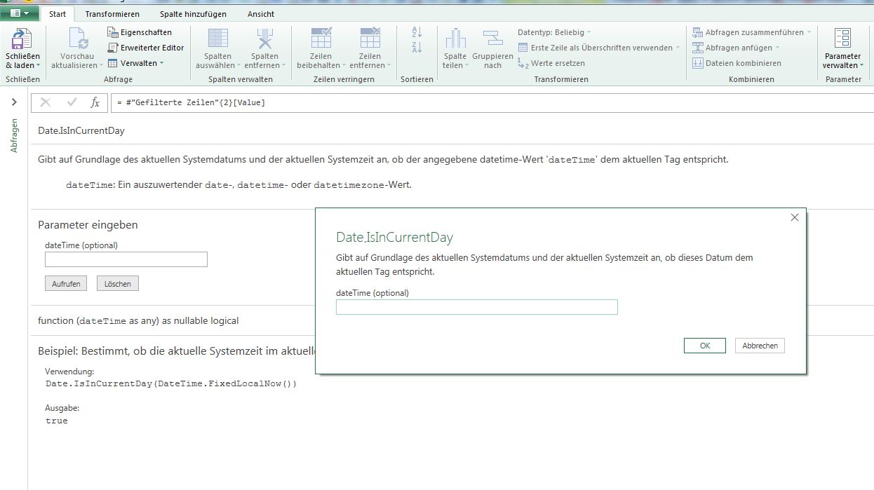

  11. Hallo im Anhang schicke ich mal eine Datei - Da sind die Formeln dokumentiert - typisch Power Query-like
    Wie funktioniert's ..? Datei öffnen und dann die Abfrage öffnen --> z.B. nach date filtern gewünschte Funktion auswählen auf Function klicken und man bekommt in deutsch eine Erläuterung..:
    [PowerQuery] Gefilterte Spalte mit Datum aus Excel tadele verknüpfen lXycJn7o.jpg
    Die Datei ist im Anhang... (^_-)
    Zuletzt von einem Moderator bearbeitet: 9. Februar 2021
    Frank Furter, 14. März 2018
