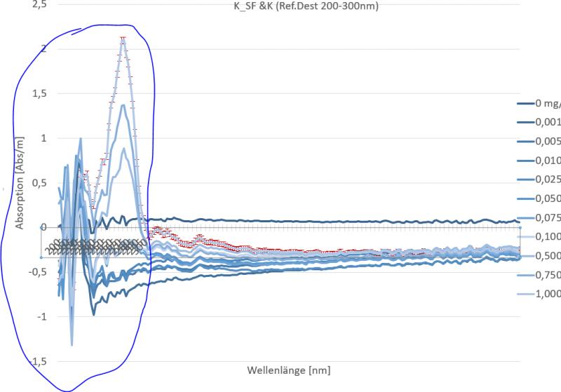

    Kann man die Primärachse (horizontal) im angezeigten Bereich einschränken?
    ohne den Datensatz oder die Verknüpfungen oder die Reihenwerte der einzelnen Reihen zu ändern?
    Ich möchte ohne viele Ändern aus einem Basis-Diagramm mehrere mit verschiedenen Achseneinteilungen machen... (Darstellung nur vom relevanten Bereich)
    ZB: Die Daten gehen auf der X-Achse von 200 bis 700nm. Ich möchte im Diagramm aber nur den Bereich 200-300nm anzeigen...
    Bei der Y-Achse ist dass mit dem einstellen der Max & Min ja kein Problem..., also müsste das doch auch hier gehen...
    Vielen Dank! Primärachse (horizontal) im angezeigten Bereich einschränken Primärachse (horizontal) im angezeigten Bereich einschränken.jpg

    ich rate mal: du verwendest ein Liniendiagramm? Verwende stattdessen ein Punkt(XY)-Diagramm - dort kann man Min und Max beider Achsen problemlos nach Wunsch skalieren.

    Hallo, Vielen Dank für denn Tipp.
    Weiß nicht warum ich das nicht schon probiert habe...
