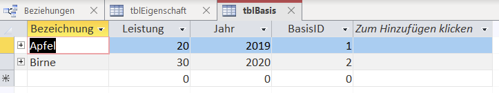

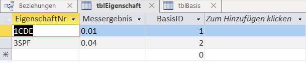

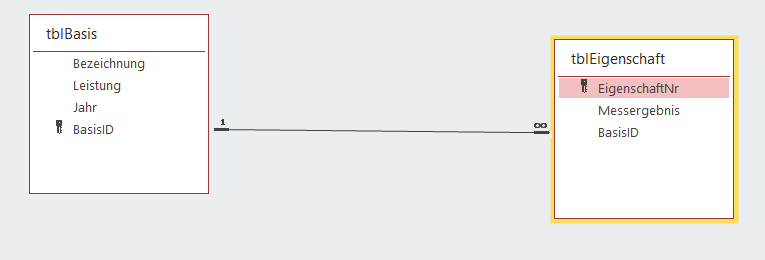

    ich stehe gerade vor dem Problem, dass ich die Datensätze zwischen zwei Tabellen nicht verknüpfen kann.
    Konkret habe ich die beiden Tabellen tblEigenschaft und tblBasis.
    In der tblBasis habe ich die Daten Bezeichnung (kurzer Text), Leistung (Zahl), Jahr (Zahl) und die BasisID (Autowert, Primärschlüssel).
    In der tblEigenschaft befindet sich eine EigenschaftNr (Kurzer Text, Primärschlüssel), Messergebnis (Währung) und die BasisID(Zahl, Fremdschlüssel).
    Nun möchte ich gerne, dass eine automatische Zuordnung erfolgt zwischen der tblEigenschaft und der tblBasis. In der tblBasis und in der tblEigenschaft werden laufend neue Daten über einen XML Import eingepflegt und die Zuordnung muss aktuell für jeden Datensatz in der tblEigenschaft manuell durch Eingabe der BasisID (Fremdschlüssel) erfolgen.
    Anbei die beiden Tabellen sowie die vorliegende Beziehung zur besseren Veranschaulichung.
    Vielen Dank vorab. Primärschlüssel/Fremdschlüssel aus 2.Tabelle automatisch einfügen upload_2022-9-28_17-14-12.png

    der Autowert als Primärschlüssel und dann als Fremdschlüssel in der 1:n-Beziehung ist grundsätzlich eine gute Idee.
    Beim Import, der gleichzeitig in zwei Tabellen erfolgen soll, hat er jedoch den Nachteil, dass er erst beim tatsächlichen Insert in die erste Tabelle erzeugt wird. Dann der Satz neu gelesen werden muss um die ID dann als Fremdschüssel in die zweite Tabelle zu schreiben.
    Ich würde in diesem Fall die Bezeichnung, soweit eindeutig, anstatt der BasisID als Fremdschlüssel in die zweite Tabelle nehmen und darüber die 1:n-Beziehung legen. Dann können beide Tabellen in einem Schritt geschrieben werden.
    Jetzt werden alle Datenbanknormalisierer vielleicht protestieren, aber dann kann man sich eigentlich auch die BasisID sparen und die Bezeichnung in der ersten Tabelle zum Primärschlüssel machen.
    Muss man dann sehen, was die Performance macht. Ich glaube, dass sich das erst bei vielen tausend Datensätzen bemerkbar macht.
