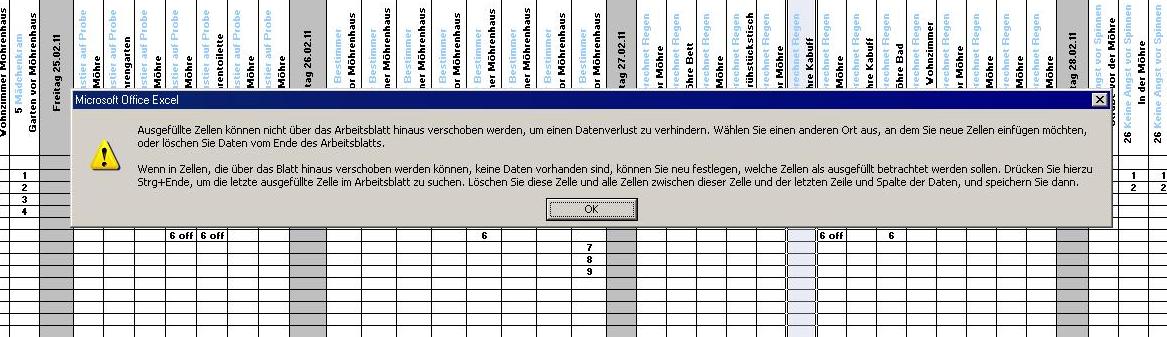

    Hallo Leute,
    habe folgendes Problem: Wenn ich Spalten in meiner Excel-Tabelle versuche auszuschneiden und sie anschließend einfügen möchte, kommt immer folgende Fehlermeldung (Siehe Anhang). Um das Problem kurzfristig zu lösen, muss ich jedes mal an das Ende der Tabelle scrollen und die plötzlich aufgetauchten Rahmen an den Zellen entfernen. Ich habe keine Ahnung woran das liegt, wäre super wenn mir jemand helfen könnte!!
    Tausend Dank im Voraus!!
    danielbraun45, 25. Januar 2011
  2. schatzi Super-Moderator
    Hallo!
    Lösche mal alle nicht verwendeten Spalten am rechten Tabellenrand, also nicht nur die Inhalte, sondern die kompletten Spalten.
    Dann speichere die Datei, schließe sie und öffne sie erneut.
    schatzi, 25. Januar 2011
