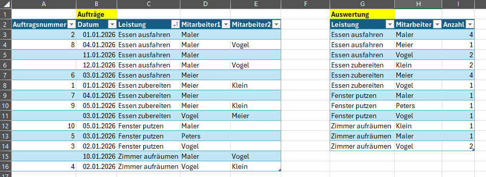

    ich habe eine kleine Beispieldatei und habe folgendes Problem.
    Ich möchte für Mitarbeiter die Anzahl der Tätigkeiten gesondert auflisten. Das Problem, das ich habe, ist, wenn ich an einem Tag 2 Mitarbeiter die gleiche Tätigkeit ausüben lassen, dann gibts ein Problem beim Pivotieren; es wird nur der erste MA gezählt, der zweite MA "fällt weg".
    Ich suche nach einer Lösung, ohne VBA oder KI, sondern nur mit einer Formel. Hat jemand ein Idee. Würde mich über jede Anregung freuen.

    das sollte so ich es richtig verstanden habe mit ZÄHLENWENNS()+ZÄHLENWENNS() reichen.
    Gruß Uwe

    ...hmm... @OilMax stellt 11:55 eine Wunschlösung ein, und der TO wurde 12:01 das letzte Mal gesehen. Jetzt, nach mehr als 7 Stunden immer noch keine Reaktion. Weder irgendein Feedback noch ein Dankeschön. So kannst Du mit der KI umgehen (die Du jedoch, wie es scheint, nicht magst).
    Da bettelt jemand förmlich darum, in Zukunft ignoriert zu werden.
    Na ja, ich hätte auch noch eine Lösung. Kompakter und dadurch übersichtlicher. Ganz ohne VBA und KI. Mit Exceleigenen Bordmitteln. Doch bei dem Verhalten gibt es die nur als Bild...

  6. OilMax Erfahrener User
    Hallo Thomas,
    hier mal noch eine spillende Version für die grauen Zellen ab O2024LTSC oder höher:
    =LET(
    xA;Mitarbeiter!B2:B7;
    xB;{"Wie oft hat welcher MA Essen zubereitet";"Wie oft hat welcher MA Essen ausgefahren";"Wie oft hat welcher MA Fenster geputzt";"Wie oft hat welcher MA Zimmer aufgeräumt"};
    xC;Hilfstabelle!C1:C4;
    xD;Aufträge!C2:C100;
    xE;Aufträge!D2:D100;
    xF;Aufträge!E2:E100;
    WENNFEHLER(WEGLASSEN(REDUCE("";SEQUENZ(ZEILEN(xC));LAMBDA(a;i;VSTAPELN(a;INDEX(xB;i);"";HSTAPELN(xA;MAP(xA;LAMBDA(ma;SUMMENPRODUKT((xD=INDEX(xC;i))*((xE=ma)+(xF=ma))))));"")));1);""))
    Das wird nur in Verbindung mit den Überschriften klappen, wenn im Blatt "Hilfstabelle" die Werte ab C1 in passender Abfolge zu den Überschriften stehen. Also so:
    Essen zubereiten
    Essen ausfahren
    Fenster putzen
    Zimmer aufräumen
    Gruß Uwe
  7. slowboarder Erfahrener User
    Hallo
    hier bietet sich die Auswertung mit Summenprodukt an:
    =SUMMENPRODUKT((Aufträge!$C$2:$C$11="Essen zubereiten")*(Aufträge!$D$2:$E$11=A3))
    Gruß Daniel

  8. Exl121150 Erfahrener User
    folgende PivotTable per Formel (Excel365):
    =LET(
        tbAuftr; Aufträge!$C$2:.$E$99;
        tbArb; INDEX(tbAuftr; 0; 1);
        tb; VSTAPELN(
            HSTAPELN(tbArb; INDEX(tbAuftr; 0; 2));
            HSTAPELN(tbArb; INDEX(tbAuftr; 0; 3))
        PIVOTMIT(
            INDEX(tb; 0; 1);
            INDEX(tb; 0; 2);
            INDEX(tb; 0; 2);
            ANZAHL2;
            0;;;;;
            INDEX(tb; 0; 2) <> ""
    Exl121150, 3. September 2026
  9. Exl121150 Erfahrener User
    oder noch etwas allgemeiner: für max. 98 Leistungszeilen und max. 5 Mitarbeiterspalten (statt der 2) im Arbeitsblatt "Aufträge":
    mit folgender Arbeitsblattformel (für Excel365) in einem freien Zellbereich:
    =LET(
        tbAuftr; Aufträge!$C$2:.$H$99;
        unpiv; REDUCE(
            {"Leistg". "MA"};
            SEQUENZ(; SPALTEN(tbAuftr) - 1; 2);
            LAMBDA(Akk; j; VSTAPELN(Akk; SPALTENWAHL(tbAuftr; 1; j)))
        Leistg; INDEX(unpiv; 0; 1);
        MitArb; INDEX(unpiv; 0; 2);
        PIVOTMIT(Leistg; MitArb; MitArb; ANZAHL2; 1; ; ; ; ; MitArb <> "")
  10. HSV
    HSV hat Ahnung
    Office 365 formel.
    =LET(t;Aufträge!D2:.E99;x;HSTAPELN(ZUSPALTE(WENNS(ISTTEXT(t);Aufträge!C2:.C99);3);ZUSPALTE(t;3));PIVOTMIT(INDEX(x;;1);INDEX(x;;2);INDEX(x;;2);ANZAHL2))
