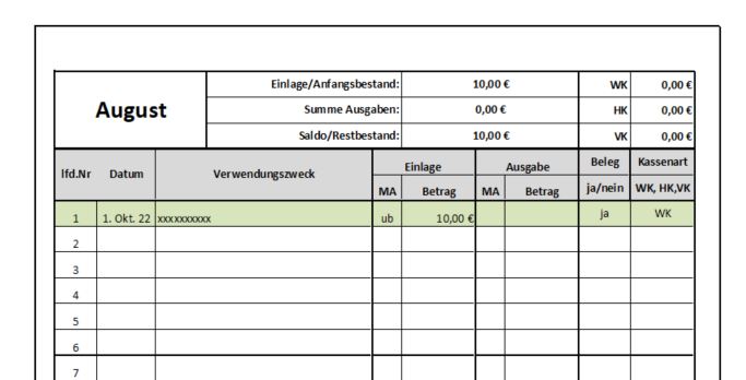

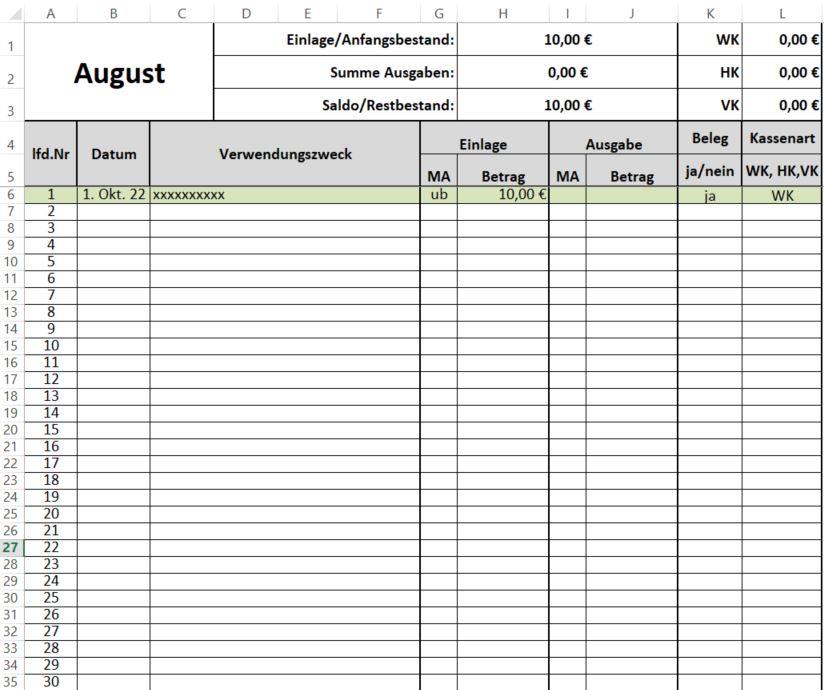

    Das erste Bild zeigt das Tabellenblatt, das zweite und dritte Bild die Seiten 1 und 2 der Druckvorschau.
    Wo steckt der Fehler, was mache ich falsch?

    Der Text (xxxxxxxxxx) steht in Zelle C6, also in der 6. Zeile.
    Als Drucktitel habe ich aber die Zeilen 4 und 5 definiert.
    Und es wird ja auch nur der Text aus C6 auf den Folgeseiten wiederholt, nicht die Texte aus A6, B6 und H - L6

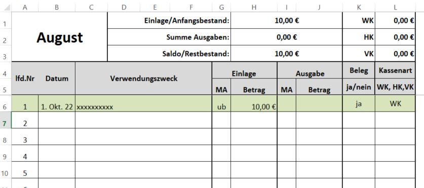

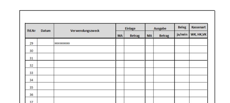

    aber nein, in Zelle C34 (lfd.Nr 29) steht nichts, nur in der Druckvorschau bzw. dann auch beim Druck wird neben dem definierten Drucktitel (Zeilen 4 und 5) auch der Inhalt von C6 wiederholt.

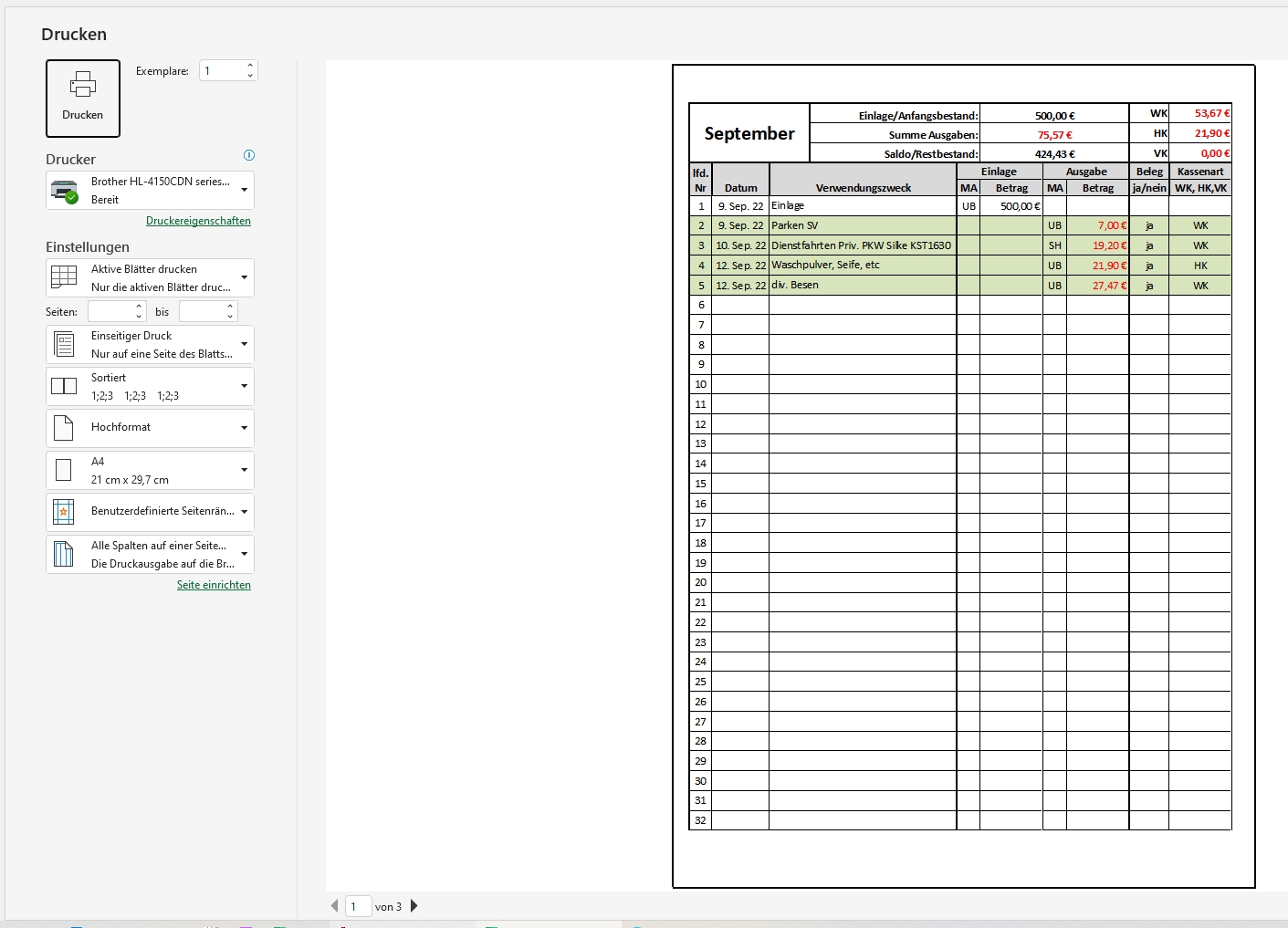

    Das sehe ich in der Druckvorschau:
    Vielleicht helfen die Details links.
    Grüße
    d'r Bastler, 12. September 2022
