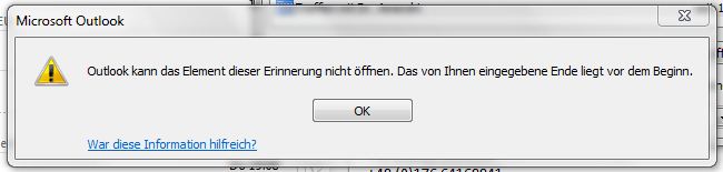

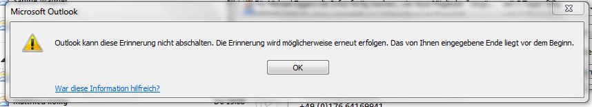

    In meiner Erinnerungsliste gibt es einen Termin, der sich nicht löschen, bearbeiten oder schließen lässt.
    Als Grund dafür meldet ein Pop-up-Fenster, dass das Enddatum vor dem Anfangsdatum liegt. Ich habe keine Ahnung wie das passieren konnte - vielleicht durch eine Synchronisation mit meinem Mobiltelefon.

    Kommt beim Löschversuch eine Fehlermeldung? Wenn ja, wie lautet diese genau?
    Peter Marchert, 8. Oktober 2010
  5. Beim Löschen und beim Öffnen gibt es eine Fehlermeldung. Ich habe beigefügt, wie diese aussehen.

  6. Peter Marchert Erfahrener User
    Danke für die Screenshots.
    Ich nehme an, dass die Meldung erscheinen, wenn aus dem Erinnerungsfenster heraus gearbeitet wird.
    Eventuell hilft es, die aktuelle Ansicht des Kalenders auf "Liste" umzustellen, den Termin herauszusuchen und dort zu löschen. Kommt dort dieselbe Fehlermeldung, würde ich das Löschen mit OutlookSpy versuchen, denn das umgeht die Benutzeroberfläche von Outlook.

  7. Hallo Peter,
    super. Vielen Dank. Der Tipp mit der Liste war goldrichtig. Nun ist die Erinnerung gelöscht und erscheint auch nicht mehr im Erinnerungsfenster.
