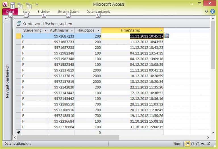

    Hallo zusammen!
    Seit Tagen komme ich nicht auf die Lösung meines folgenden Problems.
    Ich habe eine wunderbar funktionierende Abfrage:
    SELECT TBL_Daten.Steuerung, TBL_Daten.Auftragsnr, TBL_Daten.Hauptpos, TBL_Daten.TimeStampFROM TBL_Daten
    WHERE (((TBL_Daten.Steuerung)="F") AND ((Format$([TBL_Daten.Berechnungstermin],"yyyymm"))=Format$(DateAdd("m",-1,Date()),"yyyymm")))
    ORDER BY TBL_Daten.Auftragsnr, TBL_Daten.Hauptpos, TBL_Daten.TimeStamp DESC;
    Das Problem ist nun, ich brauche davon eigentlich nur das Unikat jeder einzelnen Auftragsnr HauptPos anhand des letzten Wertes aus der Spalte TimeStamp die das Format "11.12.2012 10:45:37" hat (siehe Bild).
    Irgendwie klappt das nicht :-(
    Vielleicht kennt jemand die Lösung??
    Vielen Dank!!!

    Hi Andy,
    das wird in einer Abfrage auch nicht wirklich klappen. Mach zunächst eine Vorabfrage mit Auftragsnurmmer und Hauptpos und dazu machst Du das MAC der Timestamp. Dann hast Du jeweils Auftrag/Hauptpos mit der höchsten Timestamp. Dann verknüpfst Du diese Abfrage wieder mit der eigentlichen und zwar über alle drei Felder und dann solltest Du das Resultat haben das Du willst.
    Viele Grüße
    Michael

    Lange hat es gedauert, aber ich habe die Lösung endlich gefunden.
    @Michael : der Ansatz war gut (und es geht doch in einer Abfrage :-) )
    Hier für alle die es interessiert die Lösung zum Thema
    andysmith, 10. März 2013
