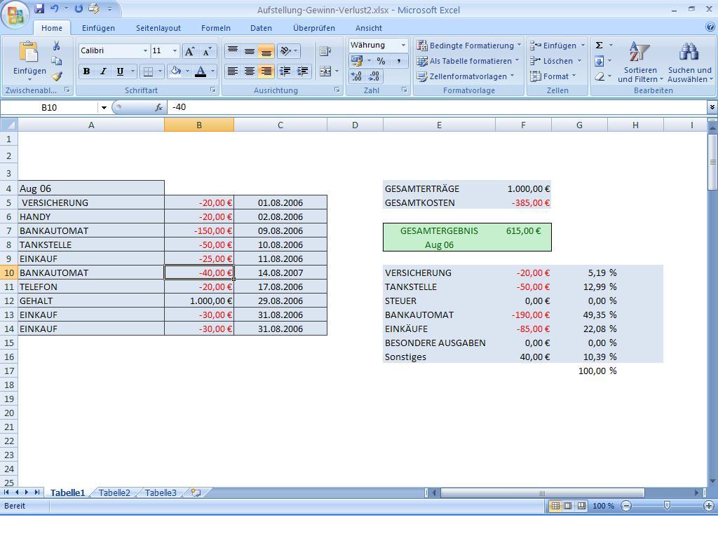

    ich möchte eine monatliche Gehaltsaufstellung entwickeln.
    (siehe Bild anbei ...)
    In der Zeile "A" soll jeweils die Art der Ausgabe stehen.
    (Die Reihenfolge soll bei allen anderen Monaten gleich bleiben.)
    In Zeile "B" stehen die Ausgaben, bzw. die Einkünfte. Unter "C" steht das Datum.
    Nun zu meinem Problem:
    In den Spalten E-G steht eine Zusammenfassung der Ausgaben.
    Die Wenn-Dann Fuktion sollte beispielsweise lauten:
    Wenn in Zeile A das Wort "BANKAUTOMAT" und in der Zeile nebenan (B) ein Wert steht, dann soll dieser Wert in der Zusammenfassung (Feld F13) automatisch auftauchen. Wenn es mehrere Werte bei BANKAUTOMAT (in diesem Fall (B7 und B10) gibt, so sollten diese im Feld F13 addiert werden.
    Kann mir bei diesem Problem jemand helfen? Ich weiß dass es leider sehr kniffelig ist ...
    P.S. Ich benutze EXCEL 2007
    VIELEN DANK IM VORAUS !!!
    Liebe Grüße !!!
    Rolf
    DJ_Rolf, 2. Januar 2007
  2. Hallo,
    ist echt einwenig knifflig aber Excel bietet hier von Haus aus eine die Summe-Wenn-Funktion.
    Also dann einfach:
    =SUMMEWENN(A5:B14;"bankautomat";B5:B14)
    So addiert Excel in dem Bereich A5:B14 nur alle Felder die in der Spalte A "Bankautomat" stehen haben. Diese Funktion einfach in F13 schreiben. (natürlich anpassen für alle anderen Positionen)
    mfg Sven
    Sven A., 2. Januar 2007
  3. DJ_Rolf Neuer User
    Hallo Sven,
    vielen Dank für deine Hilfe!!!
    Du hast mir sehr geholfen!
    Wünsche dir noch einen schönen Abend!
    Rolf
