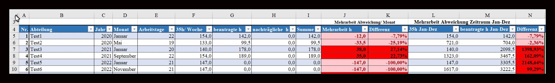

    Falls nicht, wäre das auch nicht schlimm, dann würde ich die Daten entsprechend in die Liste eintragen. Nun habe ich für das Jahr 2020 (Jan-Dez) sowie 2021 (Jan-Okt) die Werte in die Liste nachträglich eingetragen. Bei der Auswertung (Spalte M) beantragte h ist ein kleiner Fehler (Beschreibung in 25.10.2021_.docx) Sorry, das habe ich in #15 Beschreibung nicht gemerkt, da ich keine Werte für das Jahr 2021 eingegeben hatte.
    Probleme bei Formel-Umsetzung :-( Versuch-Auswertung Spalte M.png
    Ich habe selbst schon einmal versucht das zu korrigieren, leider ohne Erfolg, schaut einfach aus, ist es aber nicht.

    Besteht evtl. die Möglichkeit die Formel in Versuch Spalte M so abzuändern, dass jeweils nur das abgefragte Jahr/ und Monat an Daten ausgegeben wird? Habe es selbst mal versucht, aber auweia, nicht geklappt.
    Derzeit werden, wenn 2021/Jan ausgewählt die Daten von 2020/Jan-Dez, sowie 2021/Jan ausgegeben. Richtig wäre, allerdings nur die Werte von 2021/Jan auszugeben. s.#27

    Es geht um M5, wenn C5 2020 D5 Jan dann M5 = 132,0 das ist auch richtig
    Wenn C5 2021 D5 Jan dann M5 = 1954,0 der Wert ist falsch, ergibt sich aus 2020 Jan-Dez (1776,0) plus 2021 JAn (178,0) = 1954,0
    In M5 soll nur der Wert ausgegeben werden, der über C5 und D5, (2021/Jan), M5 SOLL = 178,0 IST 1954,0
